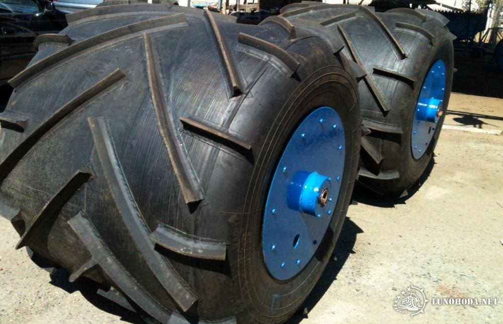

Давление нужно уменьшить, сопротивление качению сказывается, когда процентов 30-40 колеса утоплено.

Поможет но мало, принцип корова на льду будет присутствовать.

Нужно посмотреть норму слойности этого колеса, оно может быть дубовым. Это же китайская резина?

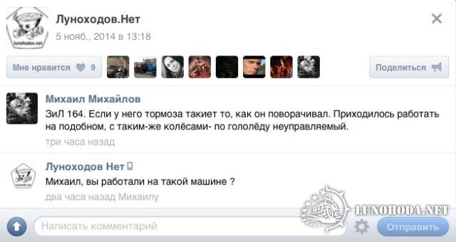

Теперь смотрим на комментарий человека, который самостоятельно ездил на пневмокатках!

У вездехода на Видео отечественная не дубовая резина серии ИП :ok:

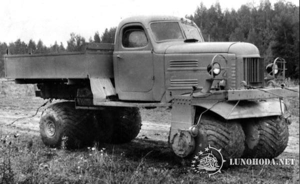

Колёса ,как раз дубовые и были. Я с неделю поездил на такой, по снегу идёт хорошо, а по гололёду неуправляемый. Точн незаю, но слышал,что колёса вообще не качались, а были наполнены типа- каучуком.

Я думаю,что эти колёса были разработаны для сельского хозяйства. На такую машину ставился специальный кузов с транспортёром который приводился в действие от колёсика, которое гидравликой прижималось к заднему колесу. С транспортёра удобрения сыпались на диск с рёбрами который вращался от гидромотора и разбрасывал удобрения по полю. Колёса шли в комплекте к этому приспособлению.

Михаил Михайлов писал(а):были наполнены типа- каучуком.
Шина-гусматик?

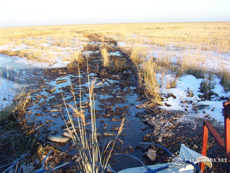

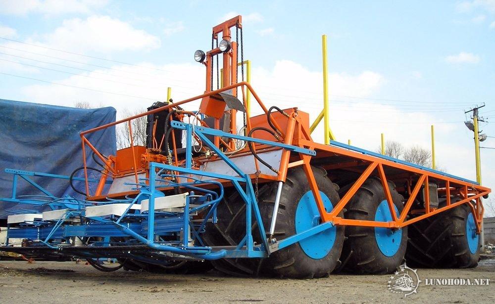

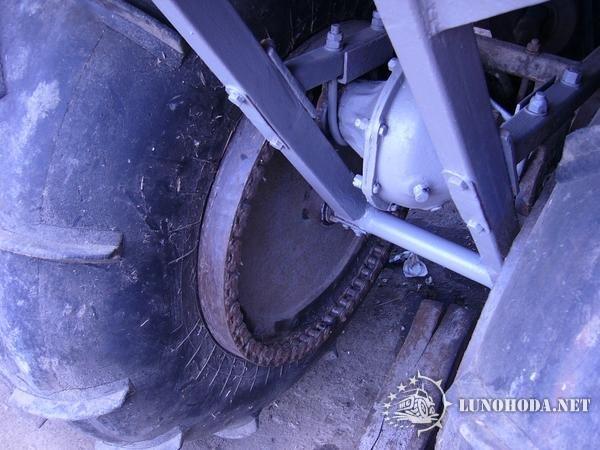

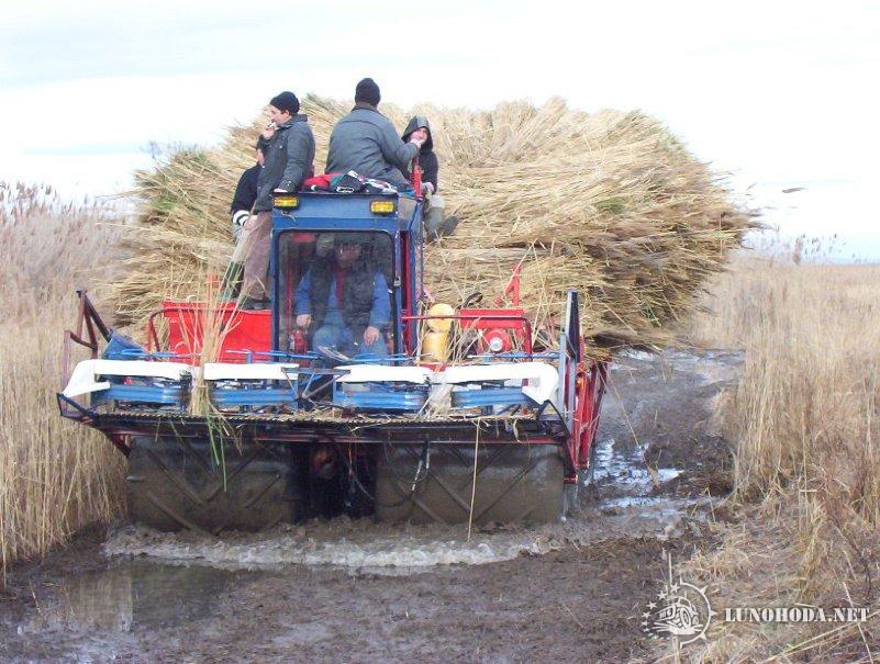

Катки с грунтозацепом, привод цепной, все как надо.
Низкий центр тяжести, карданов нет, гидромоторы.
Интересно что сказали бы джиперы...
С таким грузом, по такой каше.
У каждой конструкции есть и достоинства и недостатки плюс местность и климатические условия и т.д. и т.п.

Mamonts писал(а):Интересно что сказали бы джиперы...
Можно я не буду озвучивать 8P
Mamonts писал(а):У каждой конструкции есть и достоинства и недостатки плюс местность и климатические условия и т.д. и т.п.
Согласен ток причем сдесь камышовый комбайн
