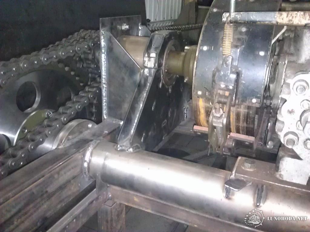

Ведущие валы закреплены Изображение

Одеты все цепи, база увеличена до 2820мм. Изображение

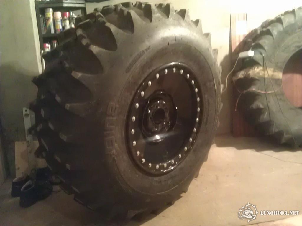

Получены диски,шина оделась легко силами одного чел. и двух небольших монтировок. ширина диска 500(по автомобильному) шина двухслойная,размер собраного колеса при 0,2кг. 1350х580мм, вылет от шины до привалочной диска 120мм. Изображение

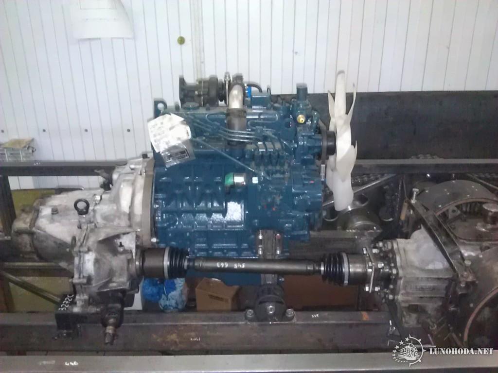

Процесс идет: установлен двигатель с кпп. Изображение

На данный момент тоже мудрю на свою Куботу КПП, но у нас маховик диаметром 340 мм по венцу- больше колокола 8-ой коробки :(

Михаил, а подушки двигателя от чего?

gkirk писал(а):михаил29
Подушки на двигателе от УАЗ Патриот, на КПП от ШевиНивы.

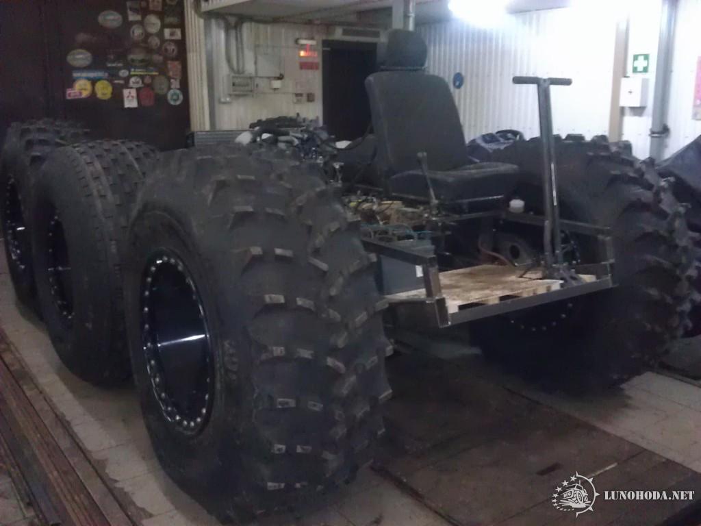

Поставили на колеса. Изображение

Он так и будет 1 и 3 ось Чита, 2 Трэкол?
Танк зачетный получается! :roll:
