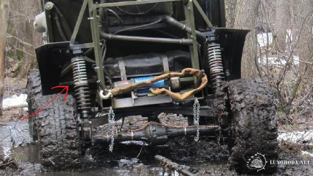

Щас попробую вкратце.... Да, ход примерно 350...380 мм (точно не помню). Аммортизаторы нужны в количестве 4 штук. передние от Камаза - вездехода с индексом 4310. они РАЗБОРНЫЕ и выкидывая часть клапанов можно менять жесткость. Пружины - одна от ВАЗ-2108 задняя, другая нивская передняя, между ними - ползун с капролоновой втулкой. На корпусе ама нарезается резьба и под нее делается гайка (у меня каждая гайка была индивидуальна, т.к у корпусов РАЗНЫЙ диаметр )) Отличается на десятки).
Но ВЕС данной стойки просто убивает. Тяжесть невозможная. Не меньше 10 кг.
Вот что получается в итоге:
Но после первого же выезда пришлось на мост повесить цепи, ограничивающие ход моста вниз. Иначе он оказывался где-то очень глубоко в болоте.
И еще - на легкой машине это работать не будет!!! Слишком жесткие амы.
Больше фоток нет, на ниче не осталось от той постройки, к сожалению. Есть только у нас на клубном форуме, но они при переносе сюда че-то очень маленькие получаются.
Если не лень, то посмотри тут: начиная с поста 18 http://www.penza4x4.ru/showthread.php?t=730&page=12 но чтоб увидеть фотки придется региться, тк я тогда еще не умел правильно фотки вставлять :oops:
Уточню: толщина стенки ама камаза - 3 мм.
