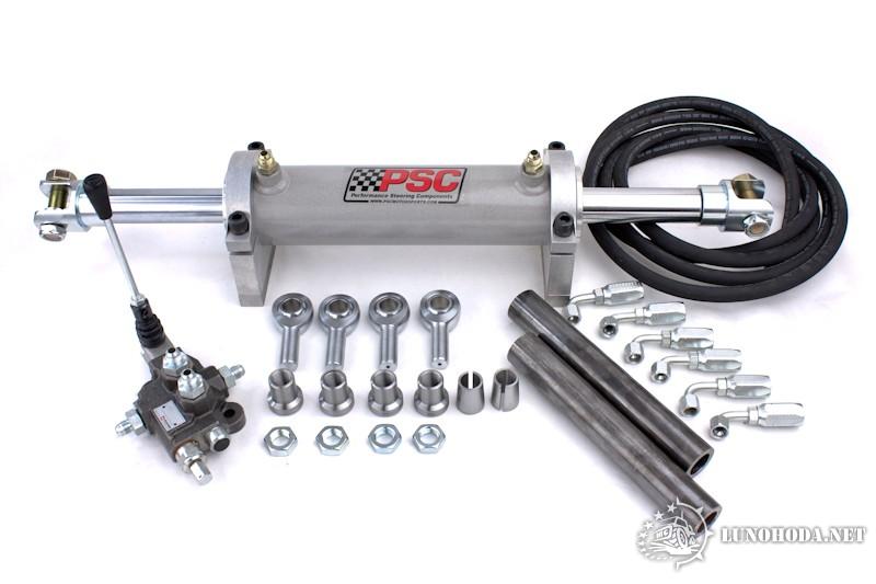

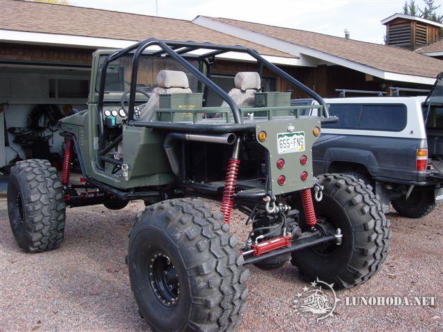

[quote="Dimon-T"
Я понимаю, что гидроцилиндром.
Мне не нужно автоматическое подруливание. Надо чтоб задние колеса отдельным рычагом управлялись. И как-то возвращались в "центр". БЕЗ применения дорогущих американских блоков управления.[/quote]
Этот параметр задается углом поперечного наклона оси поворота "шкворня",так называемым САИ, углом весовой стабилизации. Проще палку с передней рулевой трапеции бросить на заднюю рулевую трапецию .Какая у вас схема подвески будет я не знаю,от этого зависит кинематика рулевой трапеции. Мне кажется не стоит связываться с такими сложностями.
- Сообщения: 203
- Зарегистрирован: 01 дек 2013, 18:14
- Откуда: Пензенская обл, г.Заречный
Не, не. Мне НЕ надо связывать две эти оси. Каждая должна рулиться ОТДЕЛЬНО.Дмитрий Р писал(а):Проще палку с передней рулевой трапеции бросить на заднюю рулевую трапецию .Какая у вас схема подвески будет я не знаю,от этого зависит кинематика рулевой трапеции. Мне кажется не стоит связываться с такими сложностями.

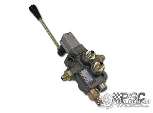

я попробую нарисовать схемуDimon-T писал(а):Можно где-нидь такое посмотреть на картинках? Чтоб хоть представить...gudvin писал(а): может простой односекционный распределитель, только точка опоры рычага распред. должна быть на тяге обратной связи.
а насос-дозатор с возвратом в ноль нельзя использовать, есть ведь такие ?
