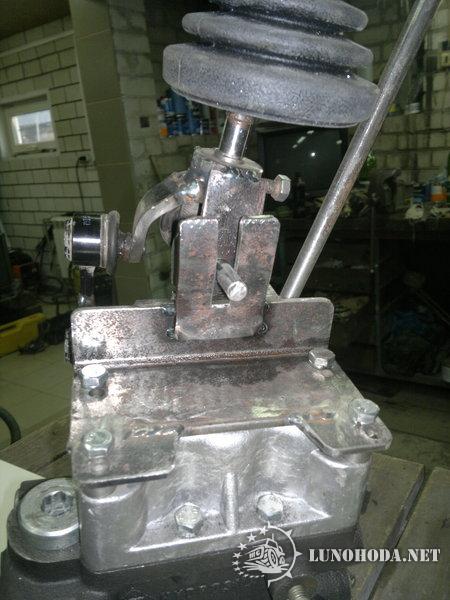

вот еще. джойстик самодельный на мр80

Malyar писал(а):вот еще. джойстик самодельный на мр80
:roll: :roll: :roll:
можно я эти фото на другом сайте покажу, естественно с ссылкой на Ваше авторство?

Добрый день, джойстик просто зачёт :bravo: Отлично.

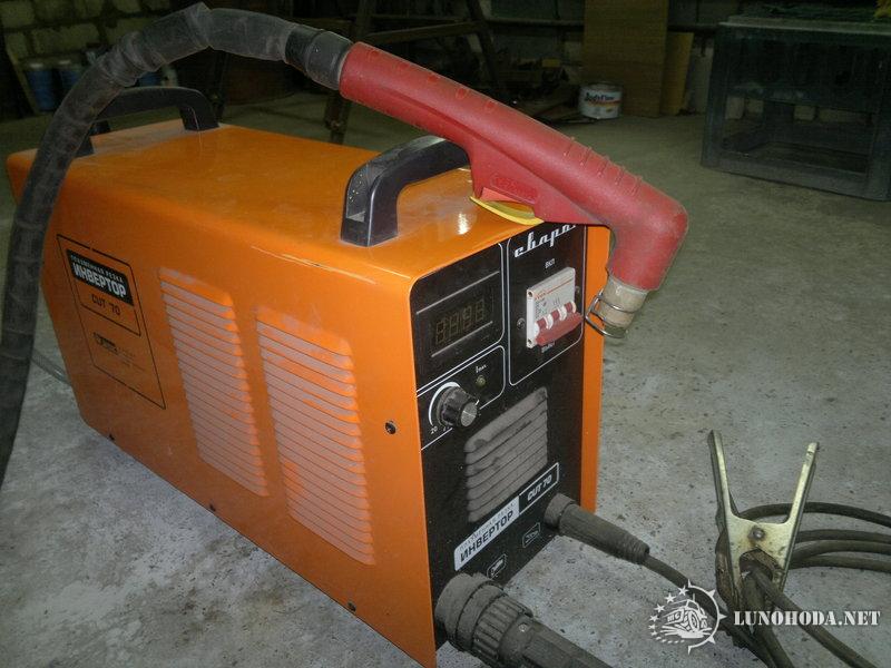

А с плазморезом ещё хочу спросить. Та втулка, что на наконечнике резака, она для чего? Расстояние от сопла до заготовки должно быть или нет? Я почему спрашиваю, у меня при резке возникают некоторые трудности: - иногда отклоняется режущий фарел, иногда завихряется что аж искры не вниз а вверх лететь начинают. Аппарат конечно меньше твоего и намного, но и лист t-4. Надо было брать мощнее.

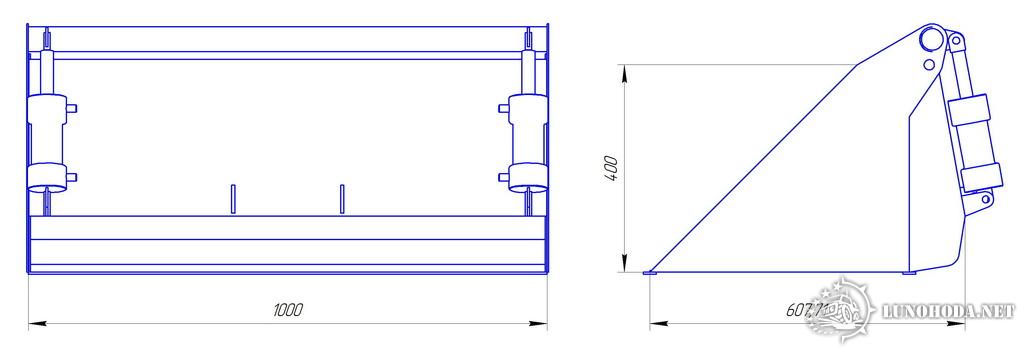

Размеры ковша 1000х600х400. Но при полном наполнении грунтом килограмм 120-150 будет. При желании могу смасштабировать под твой трактор и выслать полный раскрой или подробный чертёж.

Кстати у распределителя башку можно разворачивать.

Александр привет, про втулку- она самодельная (хотя существует и оригинал)
использую в качестве упора для шаблона линейки и т д
к тому же она как упор и по высоте,по моему мм2 не помню. короче тупо ставишь на лист, упираешь на кусок профиля и погнали. приходится правда корекцию делать при упоре на линейку +13мм.на видео видел штангелем отмерял?
твои проблемы при резке связаны думаю и с настройками ( воздух, ток качество сопла и катода) да и плазмотронов моделей много.
а производитель как правило ставит что по дешевле.
я при покупке долго сомневался в выборе между сварогом и brima .взял сварог из за плазмотрона (A-81 он аналог трафимет cs-81 и все расходники подходят). помню отдал на 4т.р больше за сварог (40000)
Режет нормальный рез мм15 пишут. резал и20 но это уже не чистовой рез.
пока доволен. По приспособам есть идеи ,но сейчас не до них.
на плазмотроне насадка из проволоки (штатная) моя лучше, но ее бывает засирает . кстати на циркуле такая же.

Сань по ковшу обязательно воспользуюсь твоим опытом, красиво у тебя на компасе,и понятно.

башку на распределителе уже повернул.вот бы еще как золотники исправить для плавной подачи...?

Классная вещь плазморез, всегда хотел приобрести... Особенно когда пилил болгаркой заготовки для трактора.
Подскажите, долго пришлось учиться им пользоваться?

Спасибо Жень. Буду сегодня попробовать с втулкой резать. Проволочная хреновинка есть, но мне тоже не понравилась.

Компас рекомендую освоить, к тому же он наш, всё понятно, а что не поймёшь подскажу. Очень помогает при проектировании. взять к примеру ковш. Боковинки бульдозера я даже не размерил. Распечатал 1:1 склеил листы, на заготовку магнитами, опорные точки кернером набил, карандашом соединил, плазморезом вырезал, болгаркой зачистил, всё. красота.
Золотники смягчаются довольно просто. под нижней крышкой находятся их хвосты с пружинами, которые тебе и надо подрезать. Я оставил около 10мм преднатяга кажется. При разборке будь осторожен, там шариковый механизм фиксации. Вываливаются шарики и поршеньки. А тебе кстати если на джойстике фиксация не нужна, просто при сборке не ставь шарики на нужных золотниках. Результат тебя порадует :)))

Сань не понял, ты что для снижения усилия пружины подрезал?
Я правда про плавную подачу имел совсем другое.
я про подачу по чуть-чуть. пытаюсь понять как канавки золотников работают, может чего подточить можно. мне так думается. нормальный бы чертеж.

Уважаемый Николай, учится там особо нечему .
нажал на кнопку и режешь. только надо резать на улице , дымок ядовитенький. по сути дым с распыленным металлом.
к тому же режет любой метал (нержавейку алюминий и тд) .
спрашивай.

Женя, серьёзно ядовитый дымок? Не знал, бенгальскими огнями пахнет. :shock:

дымок очень вредный даже респиратор обычный не спасает лучше резать на улице.
