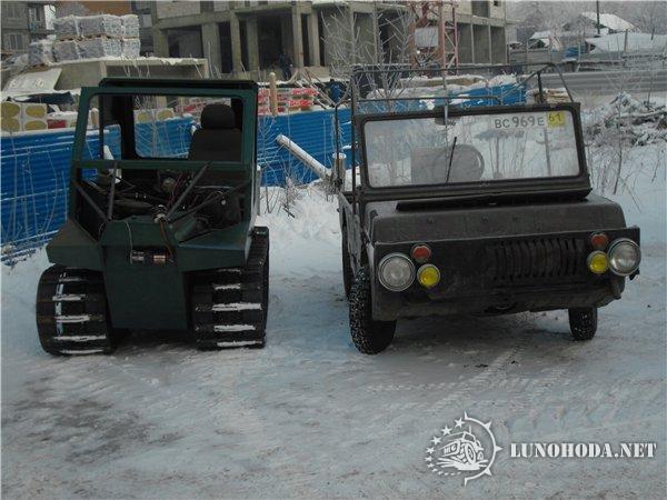

На ТПК от днища до края борта сантиметров 60, так что можно платформу смело ваять, сильно не поднимется.
Сравнительное фото есть, гусеница на катках R-13

Пенсионер писал(а):Все что выше ватерлинии (ватерлиния на плаву проходит по центрам колес)
тут ошибки нет?

тут ошибки нет?
Есть!
Гусеницы и подвеска с новой трансмиссией веса добавит и осадка будет еще больше чем на фото.

Хочу примерно вот так:

Пенсионер вот сайт этого творения.http://www.gressus.ru/. От луаза там только часть капота рамка лобового да родной мотор.

bumbarach975 писал(а):Пенсионер вот сайт этого творения. http://www.gressus.ru/ . От луаза там только часть капота рамка лобового да родной мотор.
Вот , хороший пример !

Действительно отличная техника. Только, я, покурив на форуме, понял что у него поворот за счет дифа, а не фрикционный.
Если неправ-поправьте.
