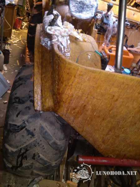

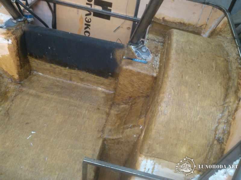

Начал клеить панели салона и кузова. Что сказать - я немного недооценил трудоемкость работы со смолой и стеклотканью, и неверно оценил ее расход на метр квадратный, 10 кг будет явно мало
Кроме всего прочего она очень любит капать и заливать все вокруг - пол, стол, другие элементы машины, одежду, обувь, руки. Сложные поверхности вообще непонятно как оклеивать. В общем начало положено - сложно но интересно.
Всего выклеил четыре панели, израсходовал около двух литров смолы.

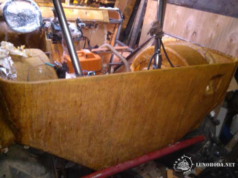

Кузов идет медленнее чем планировалось, но все таки идет. Начал делать наружные обводы, но никак не родится дизайн передней части. Пришло еще 20 кг смолы... 10 уже потрачено

Интересно с виду, но нужны тактильные ощущения.Хотелось бы в живую эту кузовню потрогать.
С дизайном при таких материалах вообще проблем не должно быть.
Выбираешь любимую авто и ваяешь .
Ты же там как скульптор
, мона сказать.

Так этим и понравилось. На ощупь кстати неприятный жесткий и шершавый пластик получается.
Только как обычно уже вижу что всё нужно делать по другому
Ничего уже зреет замысел следующего, более правильного аппарата.

На руках перчатки медицинские для паталогоанатомов
, обычная спецовка, на носу ничего, только вытяжка из гаража работает.
Стеклоткань 750 г/м2, режу большими кусками, так что не чешусь вообще, даже самому удивительно. Работаю эпоксидкой, она в принципе на порядок менее вредная чем полиэфирка. Использую Эталл 1440Н, легкий запах есть только когда клеишь поверхности большой площади, из разговора с технологами производства выяснил что эта смола на порядок менее опасна чем классическая ЭД20 с отвердителями ПЭПА и ТЭТА. Как то так.
Респиратор есть, только в нем неудобно.

Не колерую, первое время будет не крашенный, думаю за неделю на солнышке ему ничего не сделается. Как то лоханулся с расчетом и ливанул на отвердителя меньше чем нужно в половину, думал не встанет, но через неделю все было хорошо, отличий в жесткости от других панелей не нашел. Смешивается кстати в пропорции 1:1,8. Консистенция как жидкий кефир, так что не развожу.
Смола обошлась 5600 за 20кг + 1200 доставка из Москвы
