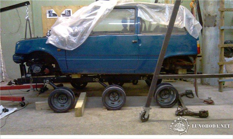

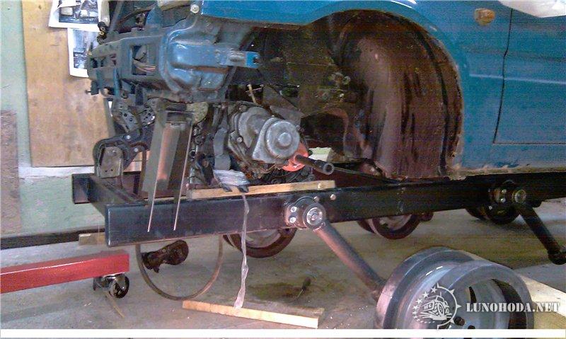

Водрузил на получившуюся раму кузов и мотор. Пока только на деревянных чурбачках.
Ждем кронштейны.
Будте добрее и вам повезет.

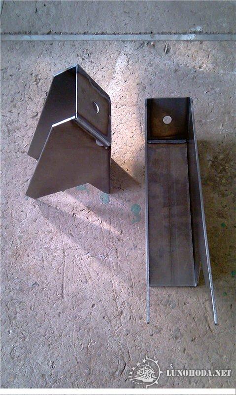

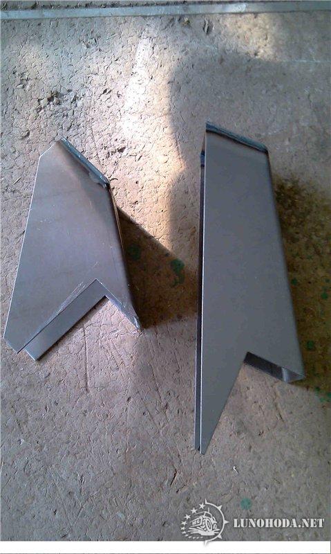

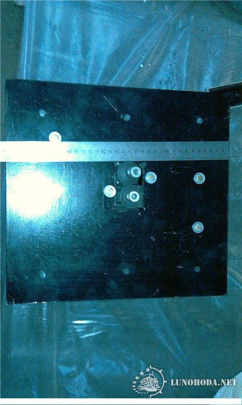

Вот такие кронштейны получились для кузова. Толщина листа 3 мм.
Изображение Изображение

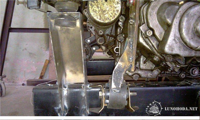

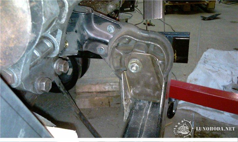

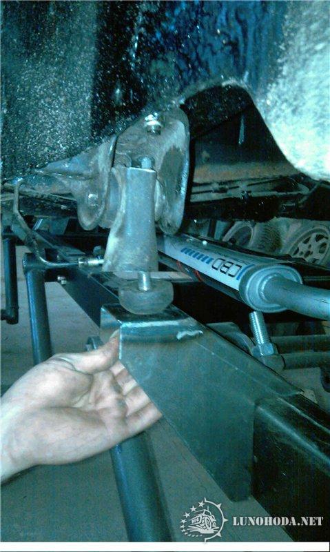

Так задумывался узел:
А так получилось в железе:

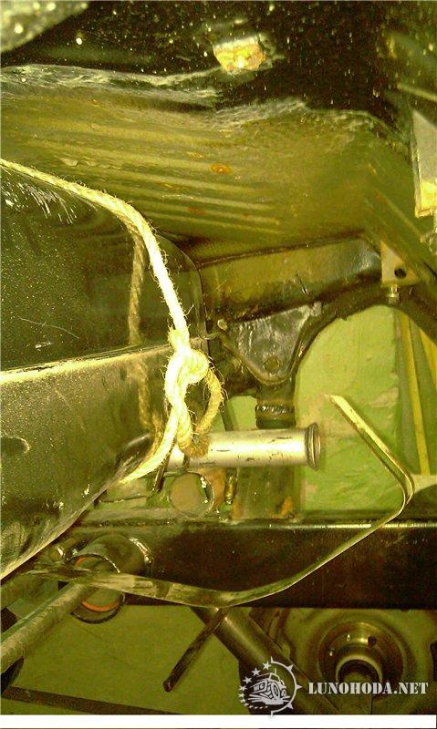

Кронштейн крепления кузова - задний.

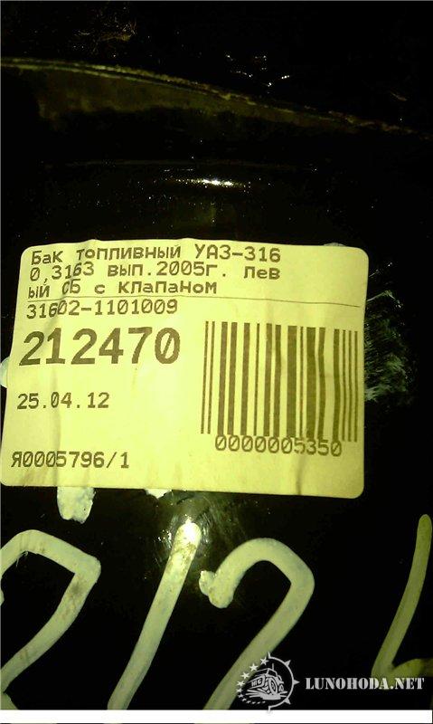

Был бак топливный, станет гидравлическим.

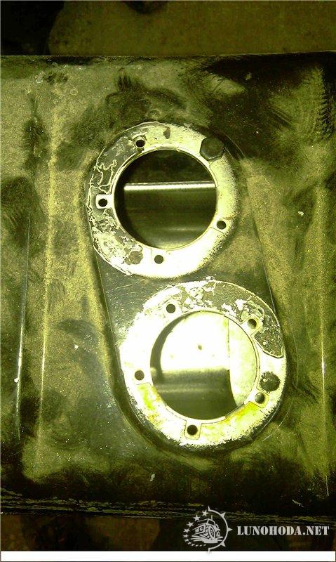

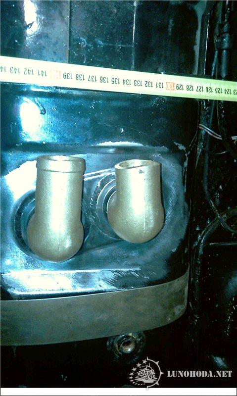

Штатные отверстия на гидро баке
после доработки стали такими

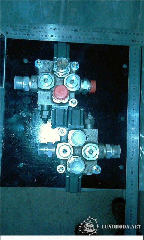

Немного творческих поисков по расположению гидрораспределителей.
вид сверху. Для управления вездеходом будут два небольших рычажка.
Изображение :)-)):

aksi писал(а): Для управления вездеходом будут два небольших рычажка.
под одну руку?
