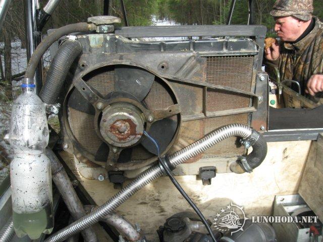

Вот у меня радиатор за спикой сидения в 120мм от нее. Я на нем ботинки и сапоги сушу во время походов. Заодно тепло в салон залетает, если выход всзади мотора перекрыть.
Никаких воздуховодов, фанерка только с дырой под вентик, типа диффузор, и та не особо нужна.
А два шнивовских в лесу вас приятно удивят. Ехал в жаркие день, остановился перекусить, чик, чик стартером и все.

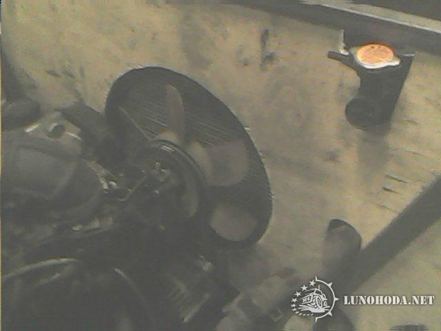

ВОт с боку это чудо охладитель стоял:
Самоделкин ПТЗ
Сообщения: 1160
Зарегистрирован: 25 мар 2012, 21:31
Откуда: Петрозаводск
Сообщение Самоделкин ПТЗ »
Потом от классики в более открытом месте, тоже кипел и вент крутился почти все время.

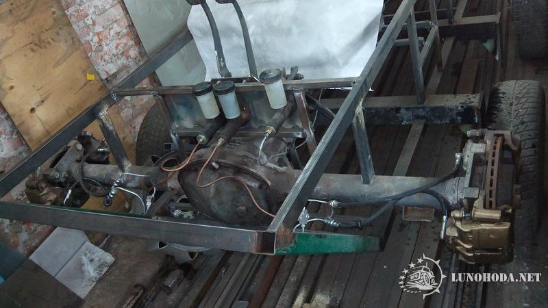

Кулиса КПП заняла свое место
Ездил забирать волговский радиатор, по случаю прикупил еще пару суппортов. Сразу поставил и прокачал систему для испытаний. Почему-то поршень в одном из главных цилиндров плохо возвращается обратно. Буду разбирать.

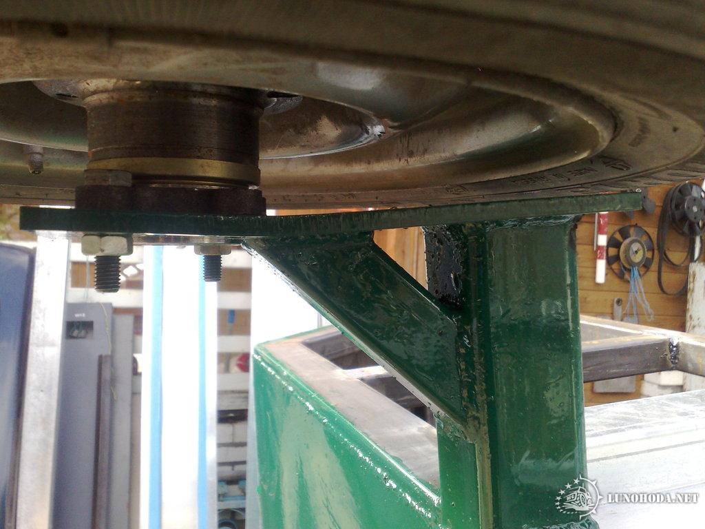

Почти готовы натяжители задних катков.
