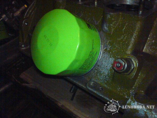

Thor17, круто!!! :roll:Ждем с нетерпением испытаний! :) У меня на столько просто времени не хватит. :( А масляную магистраль, если по проще,фильтр поставить например класики внутрь или от моей киа спектры, он совсем маленький и стоит не дорого,прямо заместо стандартного, какой переходник можно замутить? Не подскажите,так сказать, на мыслю навести, а то никак не идет...

Проверил все интегрированые системы работают исправно, а вот 92 бензин двигатею ненравится, это нужно думать. Втыкивать фильтр в корпус ИМХО нелогично ибо выковыривать его опосля затруднительно, а к корпусу ничем через люк невлезть. Да и насос требует доработки ибо параллельная ветвь на жидком масле обкрадывает подшипники.

Thor17 писал(а):Проверил все интегрированые системы работают исправно, а вот 92 бензин двигатею ненравится, это нужно думать. Втыкивать фильтр в корпус ИМХО нелогично ибо выковыривать его опосля затруднительно, а к корпусу ничем через люк невлезть. Да и насос требует доработки ибо параллельная ветвь на жидком масле обкрадывает подшипники.
Тогда выложите пожалуйста подробные доработки маслянной системы,чтобы народ более менее головастый и рукастый смог повторить!Как сделано у вас,и что именно доработать нужно...?
Thor17
Сообщения: 1703
Откуда: Рязанская область
Сообщение Thor17 »
более подробных нету, в масляном насосе заглушен нагнетательный какнал в смазочный подшипник и выше вкручен штуцер который уже идет от фильтра.

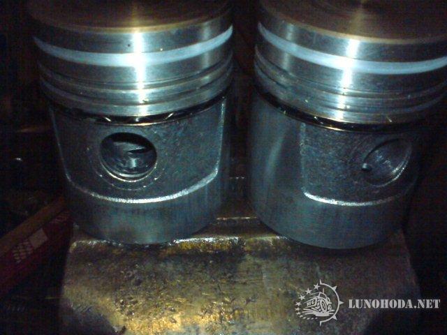

Сообщение Thor17 »
Поршни обрели доп канавки для колец с целью повышения устойчивости поршня в цилиндре ибо штатная конструкция склонна с завалу на гильзу. Головы притерны к цилиндрам, седла на заводе забиты кувалдой кдапаны притерты ей же. Раковины выведены абразивом ибо седла отбеленые шарошки их не берут. На клаванах тарелки несоосны стержням, выправлены, но ресурс уменьшен по сравнению с исправными (без этого ресурса бы небыло вообще)

Thor17 писал(а):1 Двигатель этого незаметил, так как поршень первого цилинндра был на 25г тяжелее другого.
После устранения этого дефекта что то поменялось?И взвешивали ли вы шатуны в сборе?
Thor17 писал(а):5 маховик уже стоит сзади вместе с ведущим шкивом на 160, штатное сцепление поставить можно. А вот обычный стартер нельзя, двигатель имеет очень широкий корпус.
От чего маховик и от чего стартер?Как точили переходник под маховик(техпроцесс),и производили ли балансировку маховика?
Thor17 писал(а):Поршни обрели доп канавки для колец с целью повышения устойчивости поршня в цилиндре ибо штатная конструкция склонна с завалу на гильзу. Головы притерны к цилиндрам, седла на заводе забиты кувалдой кдапаны притерты ей же. Раковины выведены абразивом ибо седла отбеленые шарошки их не берут. На клаванах тарелки несоосны стержням, выправлены, но ресурс уменьшен по сравнению с исправными (без этого ресурса бы небыло вообще)
Удручающая картина.Надо будет и себе проверить.Как вы думаете из какой стали клапана,может ресурс и не стал меньше?

Соблюдалось только равенство массы шатунов и поршней Маховик от десятки, стартер тоже. Сажались все шкивы и просто, дабы упростить жизнь себе в дальнейшем у колена были проточены концы под Ф28 все посадки были организованы без сложностей обычными методами. Шкив ведущий точеный из болванки на 160, привод генератора какой-то подобраный с полу :). Сталь клапанов скорее всего штатная, только тарелка теперь стала тоньше.
