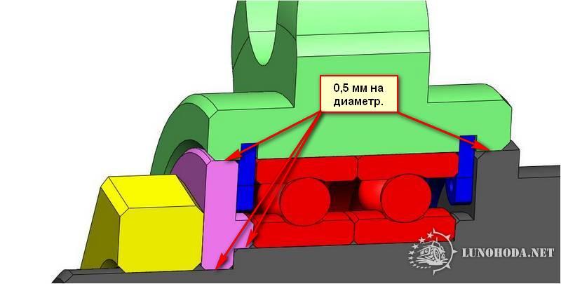

Так лучше?

ЗАВГАP
Так вроде уже и должно работать долго и на радость хозяину.
Сергей51
Сообщения: 1533
Зарегистрирован: 18 авг 2010, 12:09
Имя: Сергей
Откуда: Томск
Возраст: 66
Сообщение Сергей51 »
Николай Ус писал(а):ЗАВГАP
Согласен, только еще зазоры не забыть - между шестерней, шайбой и валом. А вот какой - надо думать.

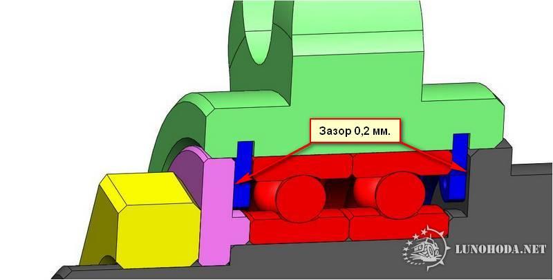

ЗАВГАP
Сообщения: 443
Зарегистрирован: 25 фев 2014, 18:25
Откуда: Надым
Сообщение ЗАВГАP »
Думаю 0,5 мм на диаметр должно хватит.
Сергей51
Сообщения: 1533
Имя: Сергей
Откуда: Томск
Возраст: 66
Аналогично надо предусмотреть, чтобы стопорные шайбы не касались шайбы и вала.
По сборке -
Скорее всего в шестерне надо делать посадку подшипников с натягом, на валу - скользящую. Так сделано в ступице УАЗ.

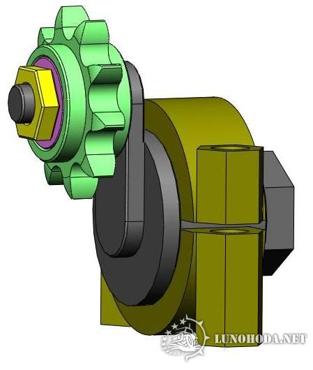

Сообщение ЗАВГАP »
Выкладываю последний вариант натяжителя.

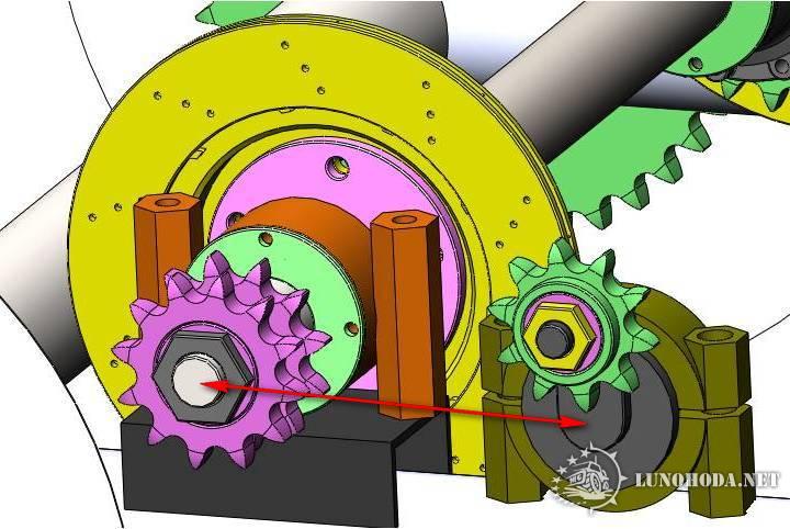

Коллеги, какой узел будем моделировать дальше?
ЗАВГАP
Сообщения: 443
Откуда: Надым
Сообщение ЗАВГАP »
Какое расстояние лучше взять?
valera_tsk
Сообщения: 201
Зарегистрирован: 22 апр 2013, 15:33
Имя: 79039554222
Откуда: Томск
Сообщение valera_tsk »
Сергей . Натяжитель стоит у задней звездочки и расстояние зависит от диаметра большой звезды чем положе будет цепь тем меньше нагрузка на натяжитель при движении задним ходом.

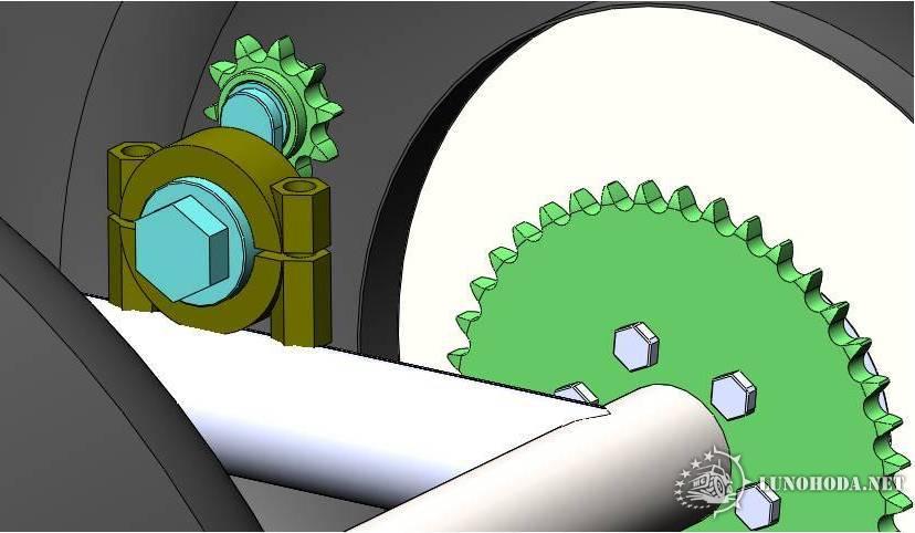

ЗАВГАP
Сообщения: 443
Откуда: Надым
Сообщение ЗАВГАP »
valera_tsk писал(а):Натяжитель стоит у задней звездочки
Похоже так:
