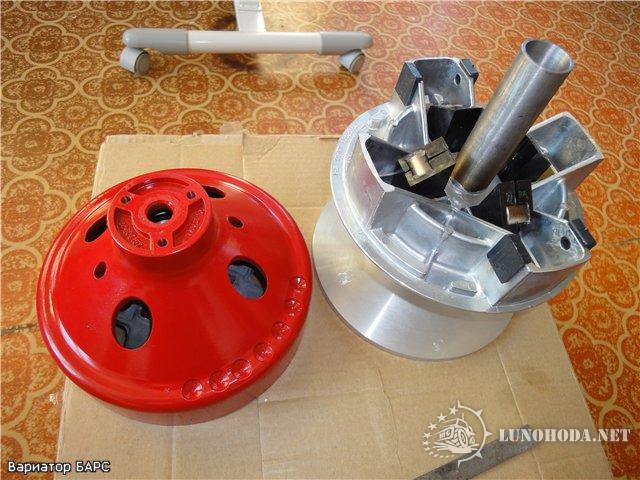

Несколько вопросов:
Как засадили вариатор на моторчик? У вариатора вроде посадочное 21мм, а у двигателя (у меня такой-же) 25мм. И чтобы шпонку вставить надо вариатор разобрать?
И второй вопрос: вы на вал какой-то тормоз (или диск для тормоза?) приделали насколько необходим оказался?
И момент, когда двигатель заводите первый раз и ему нужно прогреться, вариатор не начинает работать и соответственно не приводит это к движению?
Заранее Спасибо!
Несколько вопросов:
Заранее Спасибо!
- Сообщения: 7228
- Имя: Евгений
Вариаторы есть уже готовые под вал на 25 мм и 25,4 (ещё на 19-мм по моему есть). И со шпон пазом уже.MikeDM писал(а):mishanya68
Несколько вопросов:
Заранее Спасибо!
Это вариатор Сафари-Каюр.
