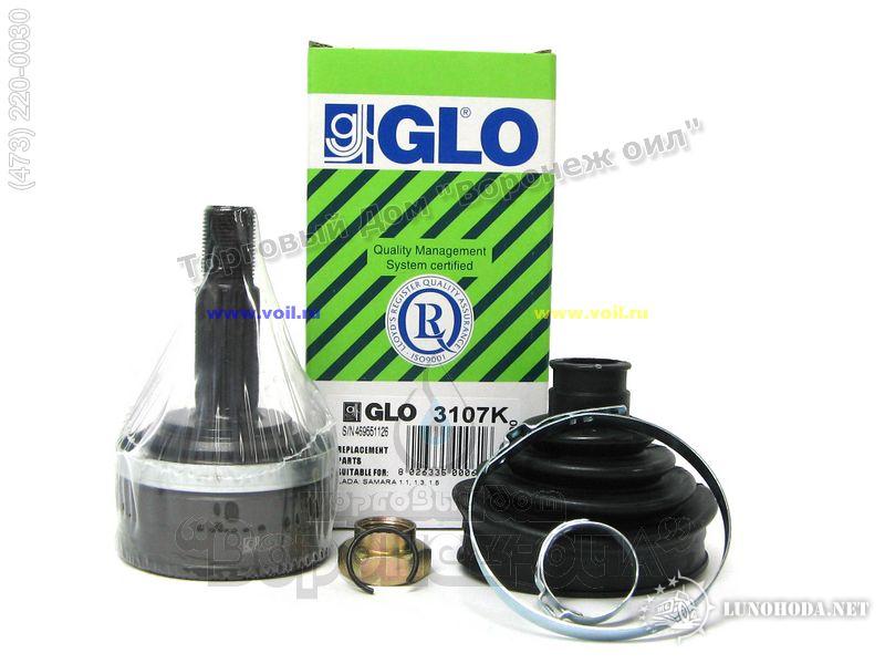

Возвращаясь на ШРУСы своя
Витим писал(а):А как угадать: левак - не левак,
АРКАША писал(а):Бери импортный ...... на те же тазики выбор огромный .
Я беру вот такие
С торца упаковки указывается марка авто
И всё же в России упаковка не гарантия ... проверяем содержимое
Смотрим сам ШРУС ... маркировка чёткая ...следы термической обработки присутствуют ...
С внутренней стороны .... рисунок от закалки равномерный
Привалочная ступицы и шлицы ... следы термообработки на месте
Смотрим и пробуем на "зуб" 8P столорное кольцо ... оригинал должен быть вот такой формы ...
Если кольцо круглое ... но пружинистое (хитрости "русской" комлектации) ...не спешите отказываться от покупки ... колечко можно подогнуть ...
Смотрим и пыльник ... литьё ровное ... резина не дубовая ... маркировка присутствует и чёткая ... Желательно так же проверить посадку на ШРУС ... должен одеваться плотно с небольшим натягом
Почему следует проверить все составляющие .... по тому что существует "русская" комлектация ... ШРУС и упаковка оригинальные
... остальное "подходящее" ... Везут в Россию валом ...по отдельности ... комлектуют уже у нас . От покупки лучше отказаться ... если наружная чать гранаты подвержена дополнительной поверхностной обработке ... анадирование , пескоструйка , воронение , покраска ... первейшие признаки вторсырья и левака ... [:})

АРКАША писал(а):Я беру вот такие
а я такому свежеустановленному оторвал шлицевую часть буксанув в СЕРВИСЕ на бетонном полу см 20-25 :P 8P После этого не беру.

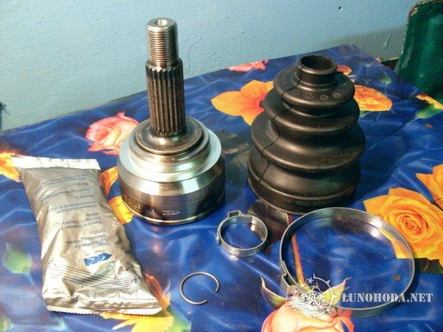

я такие ставлю всем
*** нельзя ***
Тимур писал(а):а я такому свежеустановленному оторвал шлицевую часть буксанув в СЕРВИСЕ на бетонном полу см 20-25 После этого не беру.
я такие ставлю всем
:shock: ты хочешь сказать что GKN не есть гуд?
уверен что у тебя ориг. запчасть была ?

lunatik писал(а):уверен что у тебя ориг. запчасть была ?
беру в одном магазина всё, з/ч там вроде не плохие, на оригинальность ТУ не проверял, что принесли то и поставил. Теперь ко мне в сервис такие не носят

Тимур писал(а):свежеустановленному оторвал шлицевую часть
С дуру можно и х...й сломать 8P ... Ну а если серьёзно ....
Левак ... Могу привести пример на счет любой марки ... GLO и GKN не исключение ... по тому и приведённое выше описание
