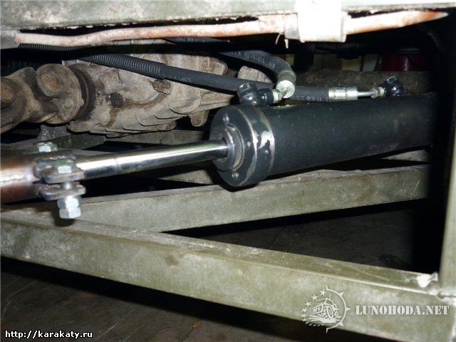

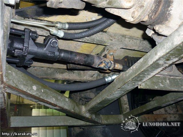

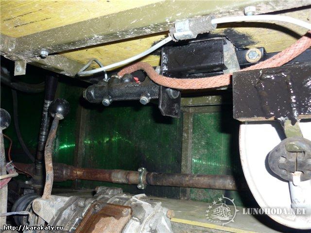

Идёт процесс интеграции гидравлики на Зелёный вездеход.
uvat
Сообщения: 5440
Откуда: Омск
Сообщение uvat »

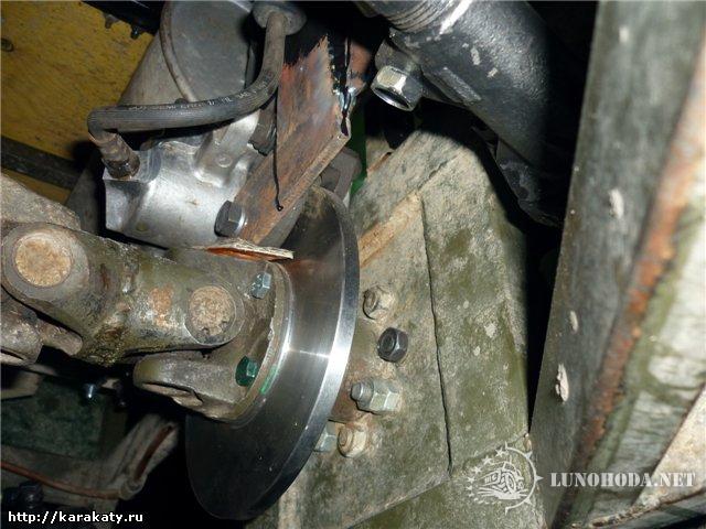

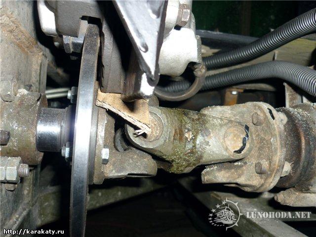

Ввиду смены ареала обитания, "Зелёный" каракат получил трансмиссионный тормоз, с приводом от гидравлического ручника.

Поосторожней там с тормозами трансмиссионными. Я когда то давно дотормозил что диф рассыпался.
uvat
Сообщения: 5440
Откуда: Омск
Сообщение uvat »
Лекс
Я в курсе и новый владелец будет проинструктирован.
При необходимости, можно добавить тормоза на передний мост, просто подключив трубку к цилиндру.
Asterix
Сообщения: 1573
Имя: Павел
Откуда: Тверь
Сообщение Asterix »
Тормозной диск маленького диаметра, должен хорошо работать. [:})
Я ставлю тормозные диски от классики. Они большеваты и тормоз получается слишком резким. Но стоит пару раз полить его маслом, как накладки засаливаются и получается в самый раз. Правда, процедуру иногда надо повторять.

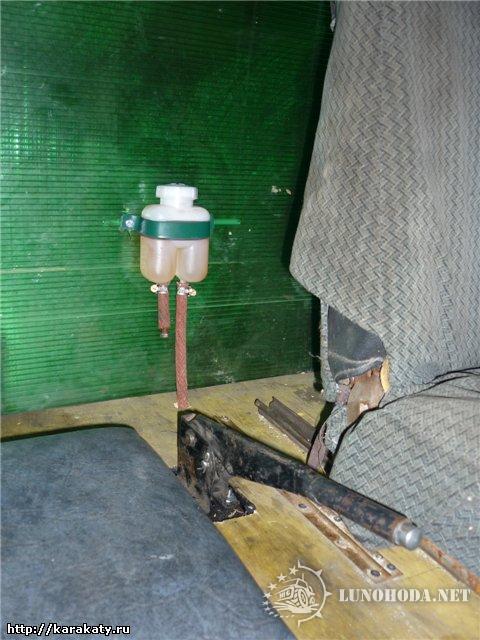

Сообщение gudvin »
Asterix писал(а):тормоз получается слишком резким.
Я регулировал гидроручник, длинной рычага и количеством воздуха в контуре :oops:

Asterix
Я сознательно уменьшил диаметр диска, работает только 50% поверхности колодок, чтобы трансмиссия целей была.

Ну что бы то и то одновременно брало не получится. А вот по поводу задействования передних колодочных тормозов , то раздельный приворд дает офигительную маневренность на воде , почти на месте разворачивается и диф не особо страдает.

gudvin писал(а):Я регулировал гидроручник, длинной рычага и количеством воздуха в контуре
А как? очень интереснео.
uvat
Сообщения: 5440
Откуда: Омск
Сообщение uvat »
"Запусти" чуток воздуха в систему и будет мягко работать.

uvat писал(а):"Запусти" чуток воздуха в систему и будет мягко работать.
Вообщем да, сначала ход рычага мягкий такой и тормоза плавно берут.
Подбирать только экспериментально.

Не знаю . а за счет чего он у вас в системе ?Вот допустим тормоза на автомобилях если не прокачать до конца , а берут на второй качок , то со временем воздух выходит .
Это в раздел вредные советы!!!
Воздух в системе гидропривода- это всегда плохо.
Жидкость несжимаема, воздух сжимается легко и даже сжижается и когда такой привод подведет не знаешь точно, но подведет обязательно!
Вообще по требованиям стояночный тормоз должен быть механическим.
На коробке НСУ Ро 80 - просто стопор на вторичсный вал АКПП. просто и надежно!

Юрич
Это у него не стояночный, а основной тормоз :wink:
А иначе нам удачи не видать.
