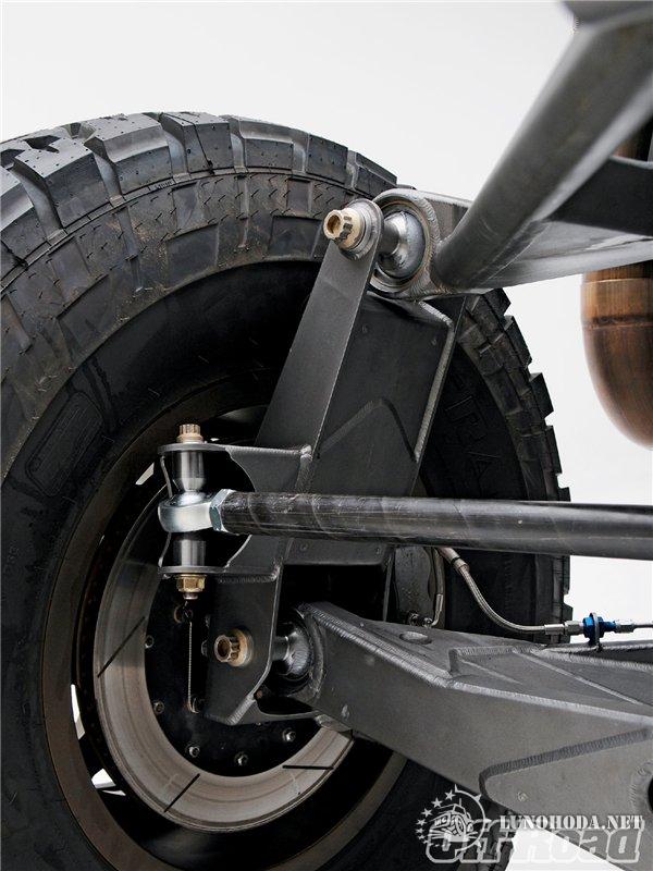

Геннадий, я опять о передней подвеске 06 TRX, сейчас обратил внимание, насколько я понял основная идея была вот эта (в отношении нижнего рычага)

Нет-нет, совсем не так! Под рукой нет фоток, увы, но попробую объяснить на пальцах.
В чем проблема независимой подвески с бортовым редуктором? Он занимает много места, и нижняя шаровая опора оказывается далеко от плоскости колеса. Из этого автоматически следует большое плечо обкатки.
А это всегда плохо. Увеличенные нагрузки на детали подвески, передача ударов на рулевое управление, Большие перемещения колеса при повороте, которые занимают место. А его и так мало из-за больших колес.
Плечо обкатки при бортовом редукторе можно легко сделать хоть нулевым, хоть отрицательным, если сделать нижний рычаг из двух тяг. Тогда шаровая опора станет виртуальной и будет находиться на продолжении осей тяг.
Такое решение встречается на БМВ и Ауди.
Для тех, кто хочет на теоретическом уровне понять, что такое кинематика подвески, как ее спроектировать, как построить рулевую трапецию и проч., очень рекомендую книжку "Шасси автомобиля". Автор Й. Раймпель. Она есть в сети. Там все понятно и доступно. Сам по ней учился.

Обсуждали как то подвеску с виртуальной шаровой, но это ведь действительно, сложная кинематика. Не думал что в болотах применяются такие высокие технологии [:})

Геннадий SPb писал(а): Плечо обкатки при бортовом редукторе можно легко сделать хоть нулевым, хоть отрицательным, если сделать нижний рычаг из двух тяг. Тогда шаровая опора станет виртуальной и будет находиться на продолжении осей тяг.
Про виртуальную надо подумать, что за "зверь" такой? Не знаю. Посмотрю. Мне показалось, что одной из задач при проектировании было размещение нижней шаровой опоры на оси вращения колеса.
