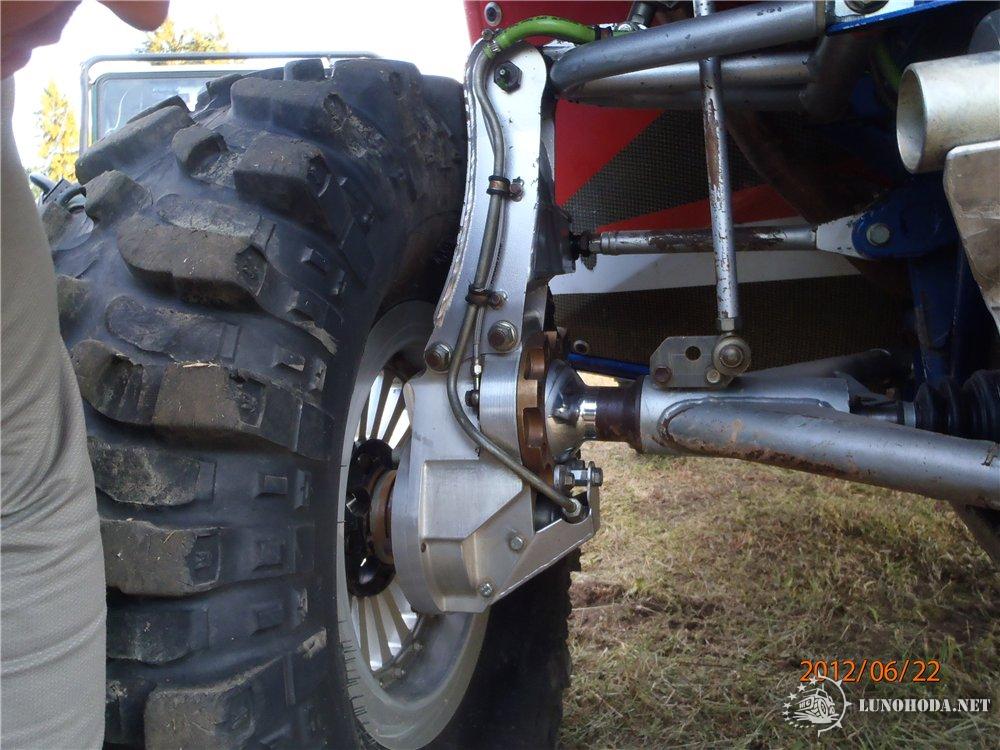

Добрый день!
Та подвеска, что на фотке - это гибрид рычага с шаровой опорой, внутри которой ШРУС, от 05 проекта и поворотного кулака от 06 проекта. Этот симбиоз был сделан уже после того, как мы отдали машину. Изначально на 06 проекте нижний рычаг был из двух реактивных тяг.
Сразу по фотке виден косяк - огромное плечо обкатки и явно неверная кинематика подвески. При таком соотношении длин рычагов и точек вращения будет огромное изменение колеи при работе подвески. А это уводы покрышек и, как следствие - плохая управляемость.
Про выделенный заглавными буквами вопрос. Я вроде уже отвечал. С 01 по 06 проекты все я придумывал.

К сожапению почти всегда приходится чем то жертвовать , ради достижения цели . На той же терранике тоже .Геннадий SPb писал(а):Добрый день!
спасибо за то,благодаря чему мы ни смотря ни на что
- Сообщения: 739
- Зарегистрирован: 12 май 2010, 20:40
- Откуда: Санкт-Петербург
Одно дело - компромисс. Любая конструкция - это баланс между желаемым и возможным.
Но совсем другое дело - незнание вопроса. В той же переделанной подвеске 06 проекта элементарно можно было и плечо обкатки получить разумное, и кинематику подвески обеспечить без изменения колеи. Всего то надо иначе скомпоновать поворотный кулак и изменить верхний рычаг.
И это все - азы. Это из букваря конструктора.
