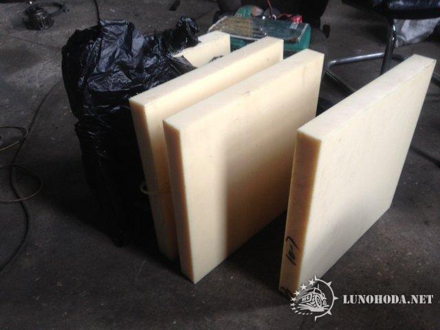

Наконец то пришел материал для ведущих звезд капролактан (нейлон)
500*500* 60, звезду собираюсь изготовить из двух половинок по плоскости.

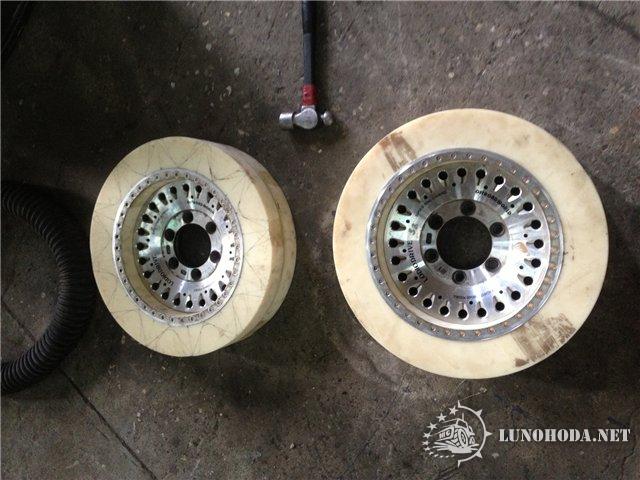

Так вот выглядит заготовка для звезды после токарки

JSV писал(а):Наконец то пришел материал для ведущих звезд капролактан (нейлон)
Откуда такой материал и что почем..?

Добрый день. Материал капролактан. привез из Китая. 300 р за кг.
у нас дороже.в два раза.

JSV писал(а):Материал капролактан. привез из Китая.
Можно через вас заказать 8 шт таких же пластин?
Сколько вес одной пластины?

В Питере беру капролон здесь http://www.izovolt.ru/catalog.php?id=35
Но в Благовещенске легче из Китая притащить ..
А не будет он жестковат и не лопнит на морозе ?

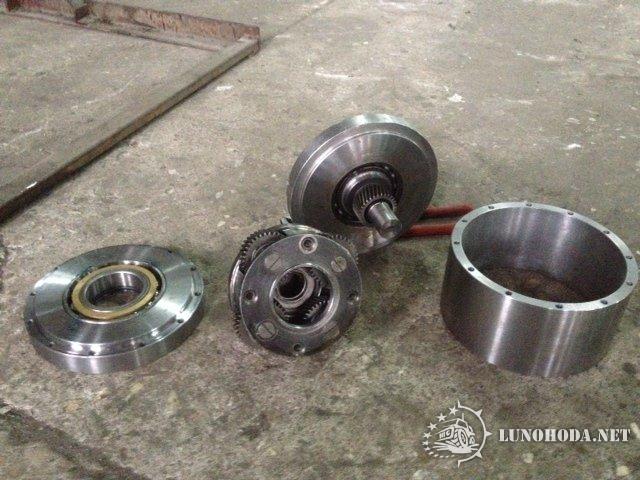

Вот и первый ПМП готов (вид в разобраном состоянии) Изображение
вид в сбореИзображение
