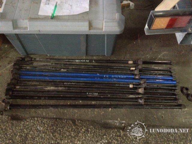

Начитавшись ,проникнувшись гусянкой, фото Охар из японии , эмоциями с форума ,да и с последней поездкой на Ямахе профф (хреновато японец себя показал-тонет безбожно) понял что ,надо строить свой снегоход для пухляка

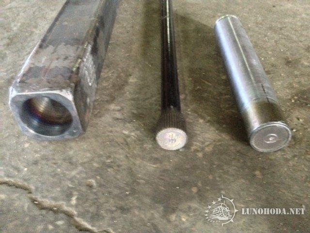

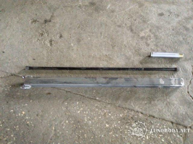

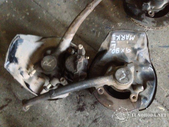

,.много чего посмотрел ,почитал. решение было таким подвеску буду строить торсионную применяя от ММС Делика (благо их у меня огромное кол-во, когда то возил половинки авто из Японии параходами), мост от TLC-80, но по два суппорта на колесо. планетарные редуктора от АКПП TLC-80 1-Я передача 4,36 передаточное (с серьезной доработкой) фото позже токарка в процессе, ДВС думаю тоже крузаковский (тяжеловатый правда)их тоже в достатке ,гусянка 5м *0,8. хочу уложиться в уделку 0,025.
Опыт постройки небольшой есть. обычно доработку веду в процессе испытаний.
