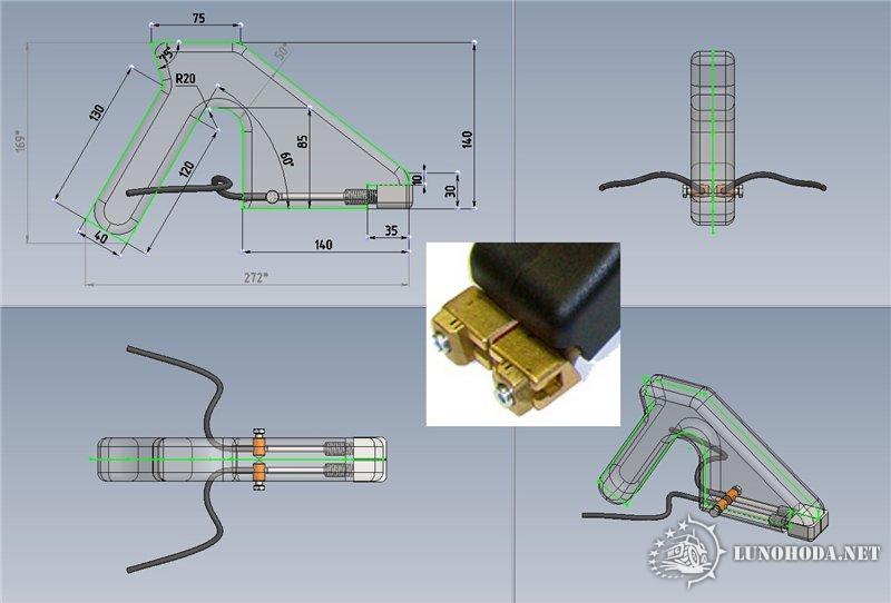

Интересный рисунок. Печатаем левый верхний рисунок в масштабе согласно размерам и переносим на фанеру, вырезаем. На мой взгляд получается неплохая ручка. Делал из двух 10мм листов. Ну а на трансформатор подходящей мощности намотать пяток витков провода еще быстрее.

argon84
Выступ ручки вниз, не мешает?
Вот эти крепления лезвий, покрупнее бы? Или чертёж?
Кто как делал?

СанычСан писал(а):argon84
Кто как делал?
Мне не мешает... возможно я его сразу по месту под руку укоротил... не помню уже... Лишнее "мясо" напротив ручки точно подрезал. Этот рисунок в инете нашел. Сознательные граждане сняли размеры с оригинальной ручки регувера. За что им низкий поклон от меня!
С креплением лезвий не извращался, сделал под один размер W-6. Правда перед этим под W-4....но у меня такой размер не прижился.

argon84 писал(а):Изображение
Оригинал надо было выложить..
