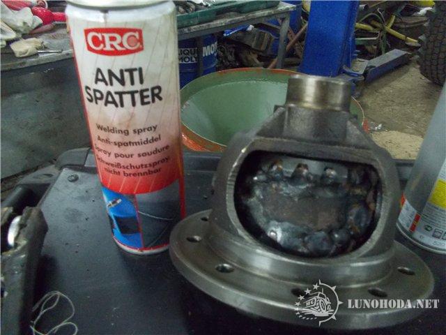

А пока заварил дифф переднего моста. Не стал точить шайбу, т.к. полуосевые шестерни расположены очень близко к оси сателлитов. Поэтому просто взял две полушайбы и вварил их вместе с шестернями. Потом добавил две согнутые пластины и обварил на большом диаметре. Ось сателлитов осталась целой, а по бокам от нее достаточно места, чтобы в случае чего выбить насквозь из диффа огрызок полуоси.
При сварочных работах использую специальный состав, чтобы окалина не прилипала вокруг швов. Баллон на фото. Очень рекомендую!
