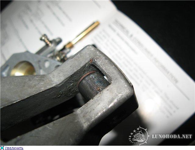

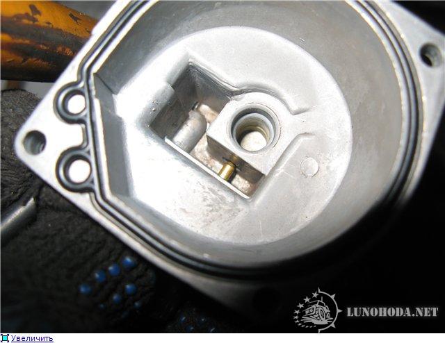

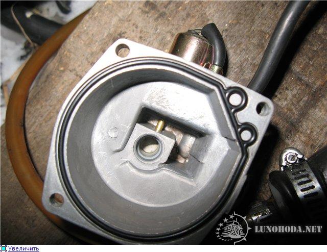

Разобрали карбюратор:
поплавок очень хорошо перекрывает, не сравнить с нашими

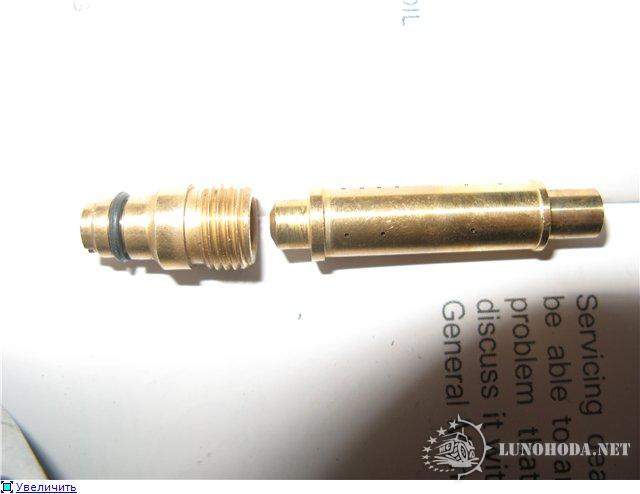

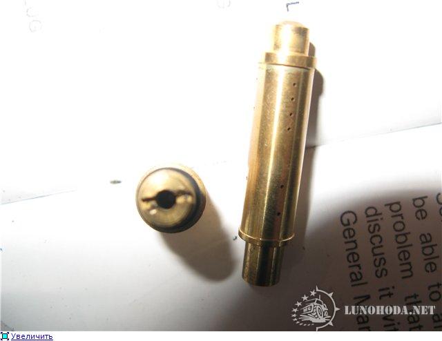

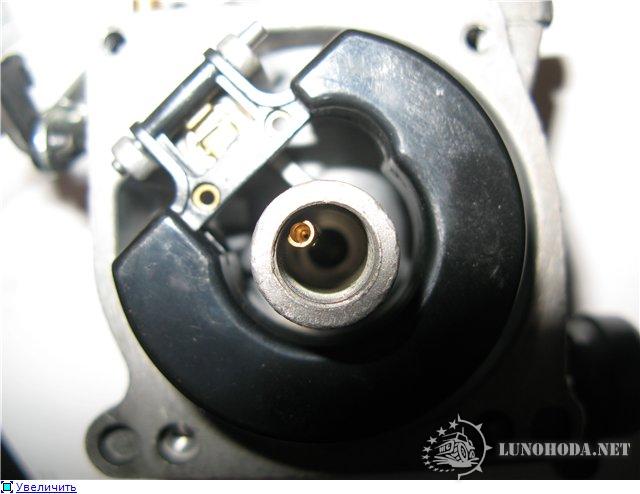

сюда вкручивается главный жиклер:
вот он сам

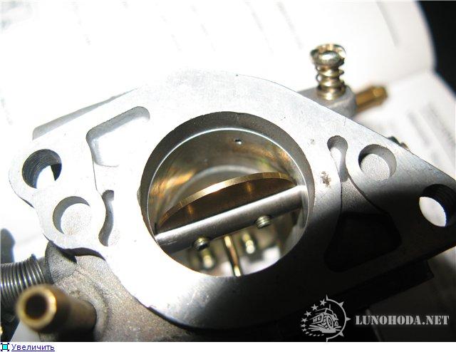

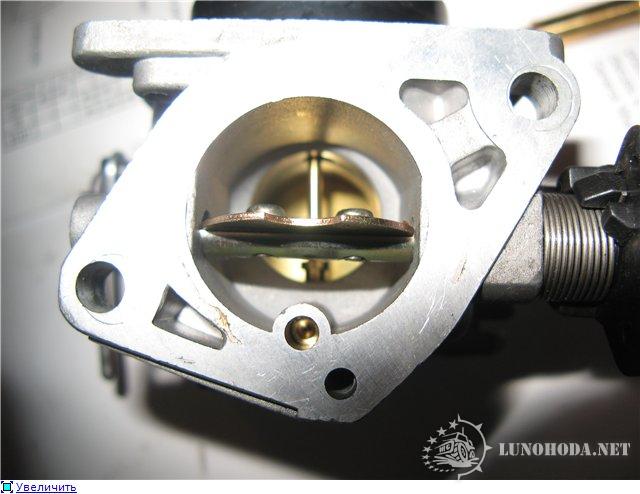

заслонка подсоса и два всасывающих отверстия на одном жиклер наверное ХХ:
заслонка газа и маленькое выходное отверстие:
электро клапан перекрывает доступ бенза к ГЖ
закрыт- не подано +12
открыт- подано +12

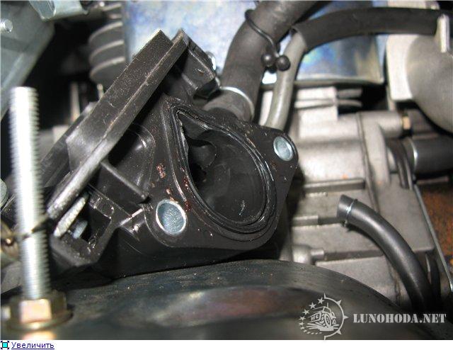

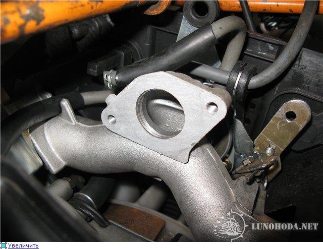

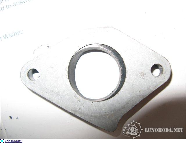

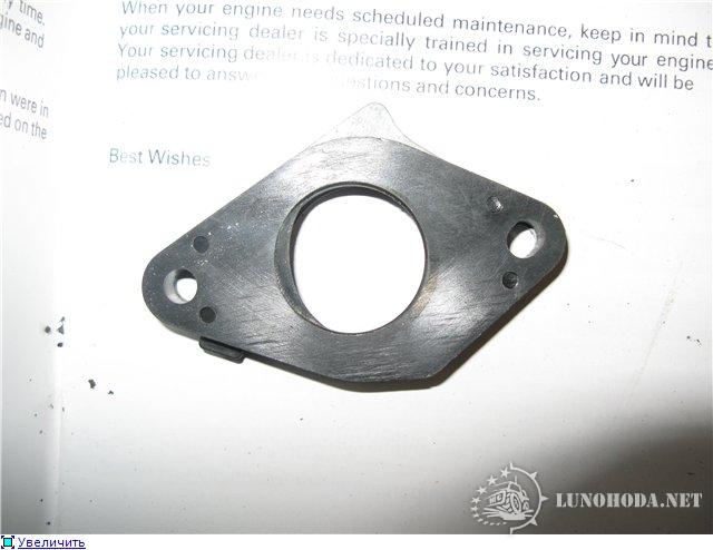

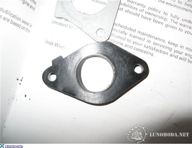

после карба пластиковая проставка с зауженным отверстием видать для обкатки, потом рассверлим :)
впускной коллектор:

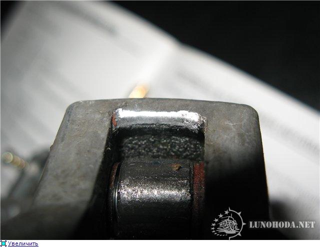

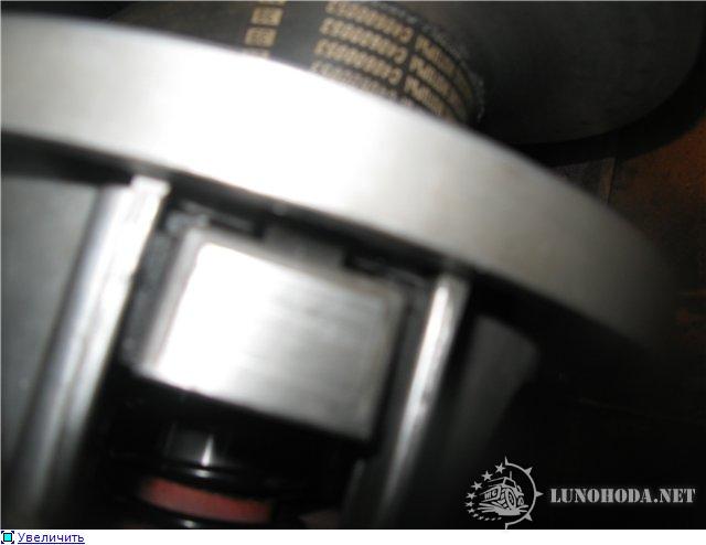

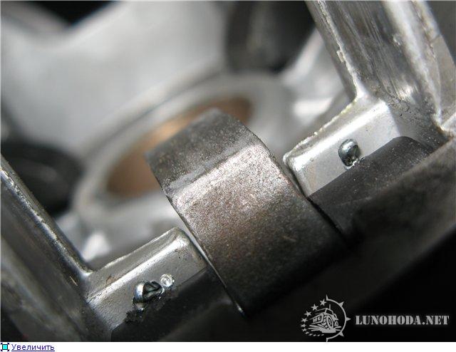

место на грузиках которое заедает
задевая об это
до рассточки
и после
попробовал поставить пластмасски выпилом наружу так они как раз не дают вариатору полностью расходиться и грузикам заедать, но при этом ведомый диск стал туже ходить и в самом начале намного подзаедает, но совсем не так как было, рывков нет. на видео ниже видно

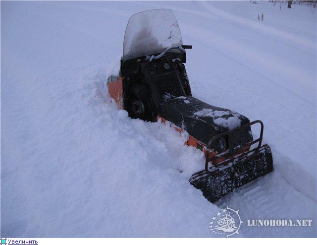

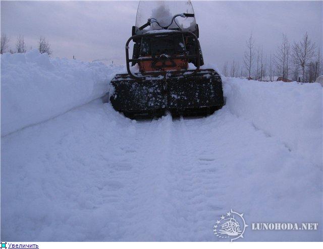

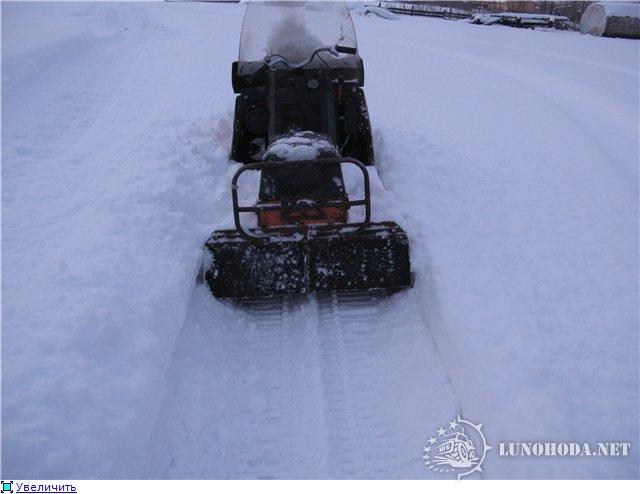

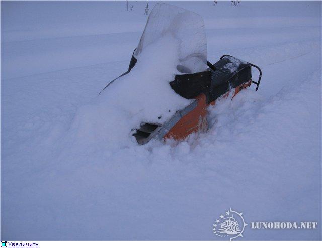

у нас потеплело до -10 и за пару дней выпало см 20 снегу-пуха
в этот раз завелся с первого раза
в целик буран идет нормально:

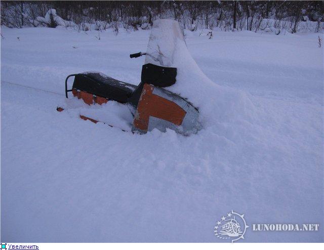

конечно может буран и не такой быстрый и с трамплинов на нем сильно не попрыгаешь, но на двухлыжниках в нормальной тайге может и не до первого дерева, но дальше 10го наврядли :stop: что нибудь отломит :oops:
в начале темы видно как бампер переваривали, и это не от бездумной езды он такой стал а от очень аккуратной :)
