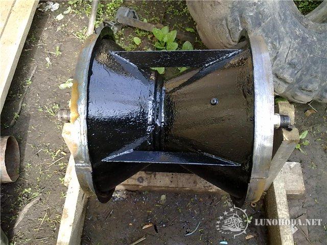

Алексей Гарагашьян
Диски такие
http://lunohoda.net/forum/viewtopic.php ... c&start=30
только центральная труба сделана из двух вальцованных труб 1,5 мм
длиной 150мм и 300мм, приваренных к фланцу 5мм под Уаз разболтовку.
Сегодня сделали.

Сообщение Sergy »
Vavillio
Спасибо, чертежи сделал.
Изображение[/img]
У меня конструкция другая.
