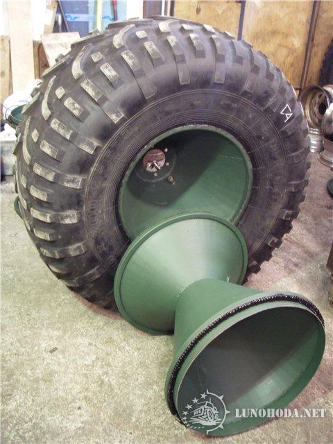

Сейчас делаю диски 21" шириной 550 мм, на двух конусах. Покрышка будет крепиться завальцовкой.
Масса диска 15,7 кг.

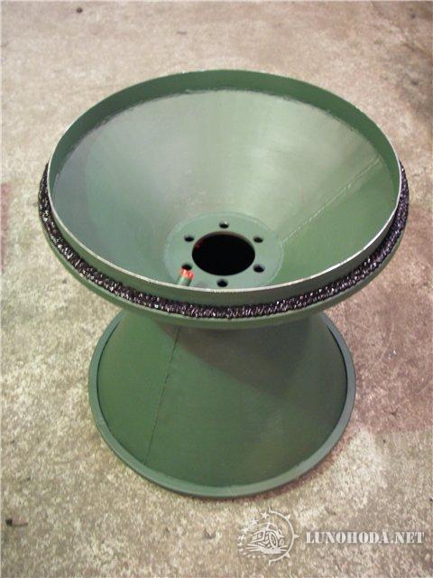

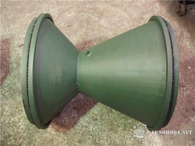

Мои новые бескамерные диски.
Посадка 21", ширина 545 мм.
Масса 15.7 кг.
Покрышка крепится завальцовкой.
Есть возможность изготовить диски такой конструкции с любыми размерами на дружественном металлообрабатывающем предприятии.
Сайт: http://garagashyan.ru/

Алексей Гарагашьян писал(а):Масса 15.7 кг.
на 10 кг лечче диска с Бедлоком - 40 кг в экономию :roll:

Эти диски без баков. Для установки на мостах.
Они очень легкие, примерно в два раза легче дисков подобного размера с бэдлоками.

мои такого размера с бэдлоками - 40 кг. :(

Я не вижу смысла делать бэдлоки. Они нужны только при частой смене шин.
Вездеходные колеса меняются редко.
Завальцованные диски выдерживают несколько циклов шиномонтажа.
Мелкий и полевой ремонт повреждений шины осуществляется без снятия колеса с вездехода.
В крайнем случае, вполне реально снять и поставить на место шину за несколько часов,
но при этом не надо постоянно возить лишние 40 - 60 кг железа на вездеходе.

Я не торгую шинами. Эта фотография лишь показывает, как выглядит колесо в сборе.

А покрышка, через бурты, монтажкой бортуется, перед завальцовкой?
Алексей Гарагашьян
Сообщения: 5153
Имя: Алексей
Возраст: 61
Диск вставляется внутрь шины голыми руками, либо надо немного помочь монтировкой.
Затем наносится слой герметика, борт одевается на диск и завальцовывается молотком.
