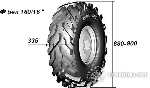

Перемудриш.
Поставь такие колеса и все будет как надо.
Под них нужно Уаз- диски разварить пошире, наружу, убьется два зайца, увеличится колея и улучшится сцепление на мягком и уменьшится на твердом.

remix59 писал(а):Перемудриш.
60 000 тюнингованных амортизаторов и стоек за 20 лет работы с ними.
:shock: :stop: А ПЕРЕДАТОЧНОЕ ОТНОШЕНИЕ на колесах 88-90 еще увеличится примерно на 10 % мост не вытерпит точно порвет так как мои сейчас 78

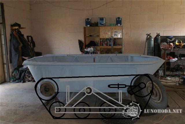

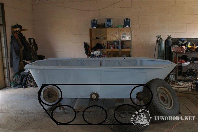

Передаточное это одно, а вот переделать в гусеничник, оооой какое дело. :wink:

remix59 писал(а):оооой какое дело.
да роботы мама не горюй но без гуси можно в лес только этой зимой а в другие зимы когда снегу выпадет а в лес не ездить не могу на лыжах можно но зачем если можно такого зверя сообща соорудить вот и думаю и советуюсь. А может выкинуть к херам РК нивы и поставить КПП газ 24 укороченную или сделать проще как у тазика только задне-приводной но с жесткой подвеской что скажете?

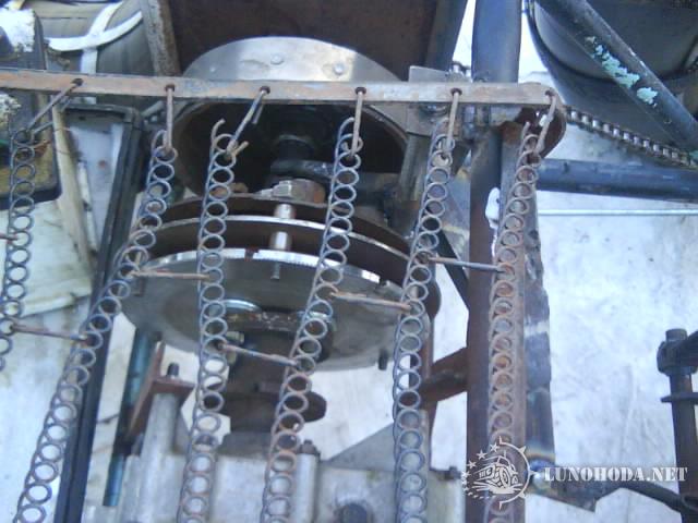

у тебя карзины отчего стоят хорошо сделал . я делал так Изображение Изображение .

руслан гумеров писал(а):у тебя карзины отчего стоят хорошо сделал . я делал так Изображение Изображение .
это что? :stop: %)

пневмоход . очего у тебя карзины.

руслан гумеров писал(а):пневмоход . очего у тебя карзины
Руслан земеля у меня нет пневмохода посмотри название темы у меня в агрегате стоит сцепление в одном месте между кпп и двигателем почитай тему все поймешь С/у Сергей [:}) да простят модераторы за отклонения от темы
