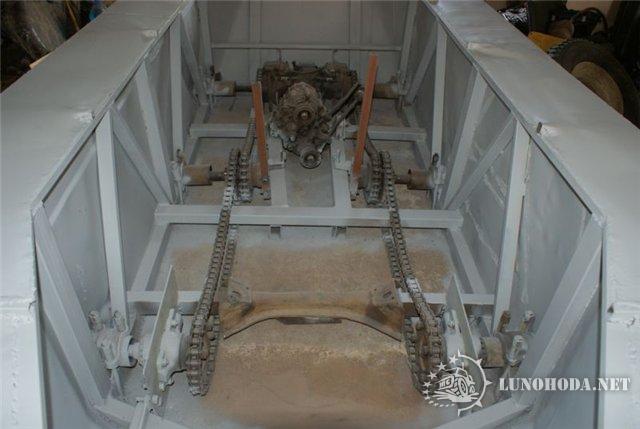

Доброго времени хочу поделится своими наработками. Представляю на обсуждение аппарат

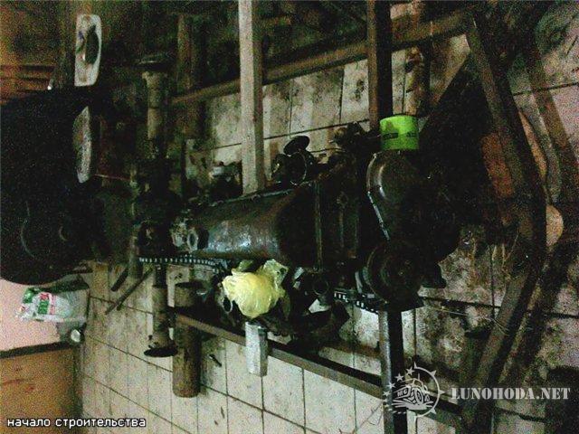

Устанавливаем мотор от таза 2103 Изображение

Nemo 17
Сообщения: 372
Зарегистрирован: 23 ноя 2011, 12:31
Откуда: УРАЛ
Сообщение Nemo 17 »
Засчёт чего будет осуществляться поворот машины ? Непонятно по фото.

Nemo 17 писал(а):Засчёт чего будет осуществляться поворот машины ? Непонятно по фото.
С Уважением.
теперь по конструкции пока хотим проверь бортовой дифференциальный поворотбортовот

Сообщение Nemo 17 »
Дифференциал от чего ?

Как я уже говорил мотор ВАЗ 2103 коробка нива, раздатка тоже нива мост мерс 200D правда двух сателлитный раздача крутящего момента по бортам ка у Арго цепная 25,4 натяжников не будет только поддерживающие лотки как на комбайнах, поворот от затормаживания борта (правого или левого) дисковые от 08 и барабаны волга это все на задней оси с вакуумным усилением

Сообщение Nemo 17 »
База ? Колея? Размер колёс ? Передаточное число с моста на валы колёс ?

В данный момент установили лобовое от нивы, каркас по тент тпливный бак управление и пустили дым
