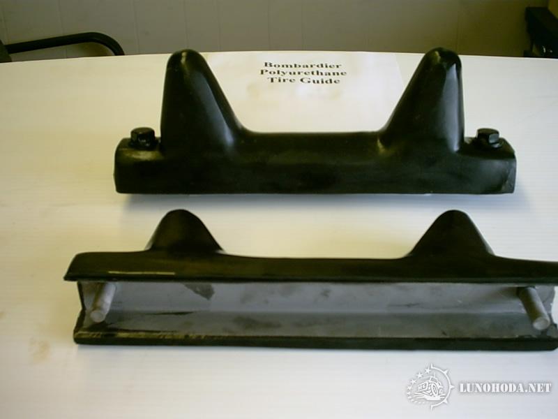

KIBERDOG
Хорошие клыки :roll: Но, думаю, изготовить аналог будет стоить очень дорого... [:})
