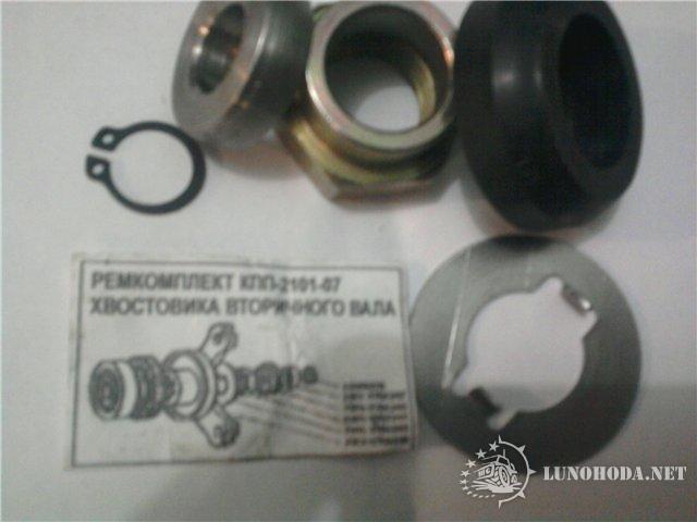

На вертолет заказал втулку под нужный диаметр и потом дошло что к чему.
Гайку уже заказал токарю , сказал сделает.
Скажи, там еще есть шайба с усиками , ее каким местом воткнуть.Я так понял что она этими усиками вставляется в резинку, а плоскостью упирается в толстое кольцо которое меньшего диаметра и стоит первым во втулке вертолета.Если не понял, вечером сфоткаю свои тупые вопросы

В магазе продается ремкомплект для этой приблуды для ВАЗ 01-07 в него и входят гайка,резинка ,тонкая шайба с усиками ,кольцо толстое, и стопорное кольцо.
Вечером сфоткаю.

Вот сей комплект.
извиняюсь за качество.
