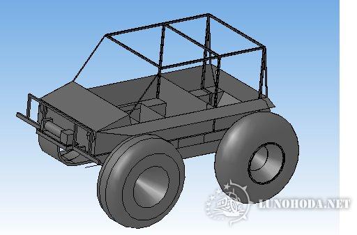

Спроси сразу почему я "тазик" не скопировал?KIBERDOG писал(а):ну и стоило тогда ради этого со вторым мостом заморачиаться??remix59 писал(а):

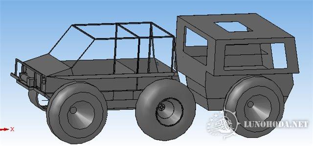

За то есть выходной вал на винт, или на заднюю, отцепную, гусенничную секцию с домом![]()
Приехал на место, отцепил дом с печкой, спальней и кухней и гоняй на передке, как идея?
тогда бы делал один мост, звезда и без раздатки, в этом варианте он и дом потянет, и по гонять мона..
ну про "гонять" это ты загнул..
А потому, что тема называется "Колесно- гусеничный..." Как на "Тазик "поставить колеса? А на эту трансмиссию можно поставить четыре колеса размером 1200, для этого всего лишь нужно снять съемные средние ступицы и расширители кузова(ты спрашивал почему мы его узким сварили), решить проблему синхронизации колес одного борта, например надеть цепь на звездочки имеющиеся на дисках больших колес и получить бортоповоротный пневмоход 4х4, с максималкой 62 км/час. и тогда гонять.
А используя задний выходной вал продолжить строить дальше:
Рулить задней телегой, на месте отцепить ее и опять же, все таки гонять.
Одна трансмиссия, один кузов, а сколько вариантов.

А не проще ли было бы, накинуть на 4 колёса Ф = 1200мм, по тромовской гуське на борт ( когда захочется )? Проходимость то на бОльших по диаметру колёсах получше будет.
Я конечно же не эксперт, но почему то уверен, что момент то дифы будут делить между собой пополам, а вот обороты нет конечно же.remix59 писал(а):Меня самого интересует вопрос, как нагружаются оба дифа при повороте, снижается ли (делится пополам) нагрузка на них, или нет?
Хотелось бы услышать на этот вопрос доводы экспертов.

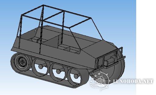

Честно говоря, у меня сомнения по поводу того, чтоб гонять с такой скоростью (62 км/час ) без подвески, да ещё и с бортовым поворотом. Вот если бы передние колёса были не только ведущие, но и имели обычный способ поворота ( не бортовой ), то повороты были бы более плавные ( хотя без подвески всё равно не погоняешь ) и к тому же это увеличило бы ресурс дифов, т. к. к бортовому повороту можно было бы прибегать лишь когда в высокой манёвренности появляется реальная необходимость, т.е. получаем смешанную систему поворота ( правда это увеличит массу и уменьшит внутреннее пространство ТС ).remix59 писал(а):например надеть цепь на звездочки имеющиеся на дисках больших колес и получить бортоповоротный пневмоход 4х4, с максималкой 62 км/час. и тогда гонять.
С некоторых пор имеется бредовая и непроверенная идея, по поводу гуски на больших и всех ведущих колёсах. Смысл её в том, что бы не просто накинуть гуську на все ведущие колёса, но и добавить перед передними колёсами, ведомый ( не ведущий ) ролик, и накидывать гуську через него. Для чего? Для лучшей проходимости ( выход на лёд например, т. е. максимально погружаться для успешного выхода на лёд, можно будет не до середины колеса ( красная линия ), а до середины ролика ( зелёная линия ), правда есть теоретические сомнения, что всё сведётся на нет из за того, что плавучесть будет частично обеспечиваться корпусом… но думаю, что этот недостаток возможно устранит предусмотренный винт, т.е. разгон перед выходом на лёд ).
Если эти две опции реализовать, вот тогда бы была ещё бОльшая универсальность, НО смущают два основных момента. Увеличение массы ТС и возможное проскальзывание гуськи. Проскальзывание гуськи думаю побороть можно…, а увеличение массы и уменьшение внутреннего пространства ( исключительно из за смешанного поворота ), врядли.

ясно.., а не боитесь огорчиться результатом?? как гусеничник вездеход пока не очень, а если и пневматик будет не на высоте?? ну а задняя телега - руль, наверно добьёт идею..remix59 писал(а): Спроси сразу почему я "тазик" не скопировал?

Конечно гусеница на больших колесах то же рассматривается, она улучшит проходимость и синхронизирует колеса на бортах, еще для синхронизации можно использовать опять же ролик, расположенный между колесами, вариант с цепями мне не очень нравится, не люблю я цепи.Автоном писал(а):remix59
А не проще ли было бы, накинуть на 4 колёса Ф = 1200мм, по тромовской гуське на борт ( когда захочется )? Проходимость то на бОльших по диаметру колёсах получше будет.Я конечно же не эксперт, но почему то уверен, что момент то дифы будут делить между собой пополам, а вот обороты нет конечно же.remix59 писал(а):Меня самого интересует вопрос, как нагружаются оба дифа при повороте, снижается ли (делится пополам) нагрузка на них, или нет?

В варианте на больших колесах с ведущим прицепом, можно вообще не заморачиваться синхронизацией, две секции по четыре колеса на каждой с заблокированными РК, нужно не знаю как поставить, чтоб вывесить диагонально по два колеса на обоих.

На мой взгляд огорчаться пока нечему, ближайший аналог Арго, наврят ли забрался пластмассовыми гусеницами на глиняную стенку из ручейка, что на одном из моих видео, не говоря о сравнении цены, которая в разы выше. А если вспомнить про Командора, то у того вообще комплект аналогичных гусениц из транспортерки и траками из уголка стоит 480 т.руб. К тому же у обоих за зап. частями нужно бежать в специализированный дилерский центр, а не в ближайший ларек "Автозапчасти ВАЗ".KIBERDOG писал(а):ясно.., а не боитесь огорчиться результатом?? как гусеничник вездеход пока не очень, а если и пневматик будет не на высоте?? ну а задняя телега - руль, наверно добьёт идею..remix59 писал(а): Спроси сразу почему я "тазик" не скопировал?

Ну не знааааю, лично я кроме отсутствия ведущих звезд ( отсутствие которых, а так же в результате этого чуть более короткие гуси, частично, а может и полностью компенсирует по массе увеличение массы ТС из за наличия второго моста ), которые помогают преодолевать чуть более высокие препятствия определённого профиля ( брёвна например ), особых отличий не вижу, но есть другие плюсы. Вопрос нужности.

Вопрос. Что думаете, выдержат ли дифференциалы большие колёса? Вроде колёсных редукторов у Вас не предусмотрено, мостов то два ( т.е. два и дифа ), а вот размер больших колёс более чем в два раза больше, чем у маленьких.

Заключить все колеса в гусеницу не всегда можно, например на 4х4, обычной или переломной конструкциях, а вот накинуть гусеницу с передним роликом и достаточной ширины на каждое колесо вполне решаемая задача.
По вопросу долговечности дифа на больших колесах однозначно ответить сразу трудно. По теории вроде бы нагрузка больше, на практике не знаю, сила приложенная трансмиссией от ДВС на полуось осталась прежней, тормозная сила от суппорта то же осталась прежней, сила сцепления колеса с грунтом, как отличается от силы сцепления гусеницы с тем же грунтом??? Не думаю, что увеличилась, затормозить колесо даже большого диаметра на юз, гораздо проще, чем гусеницу, вот здесь действительно нагрузка на диф. максимальная. Проблема в другом буде ли достаточно эффективным управление? С теми же тормозными механизмами.
Тут будем полагаться на эксперимент, буксовать колесом диаметра 1200мм. посаженном на мост 2101 с ДВС Оки приходилось много, в снегу и жиже, в других более густых средах мотор глохнет, поломок пока не было.
