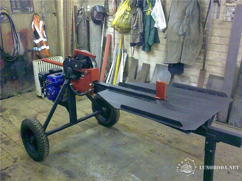

всегда готов . и еше раз спасибо за детальки к дровоколу . рейку сразу делай тонкую по сечению .

mishanya68 писал(а):сегодня я его почти доделал . И он работает
После просмотра видео так и захотелось воскликнуть:"Да здравствует всеобщая дровокололизация"!
Отличная работа!!

Если у кого рядом знакомые работают на ЖД то там есть такая машинка для выравнивания просадок, типа домкрата на колёсах у неё две лапы на рейках дак вот эти рейки как раз бы и подошли. На ЖД эти машинки здоровые и тяжелые и рейки у них соответственно, а вот на УЖД аналоги полегче и по приемлимей. Уже нашол себе УЖДэвкую :P

сейчас закончил сборку после покраски .
а это видио про устройство дровокола . только осверителя небыло рядом извините если что не так

крайне было бы интересно посмотреть как он справится с сучковатой полешкой????

а представляешь как мне интересно :wink: завтра повезу в деревню буду мучать по полной :)))

поработал на дровоколе примерно 6-7 часов . наколол примерно 8 кубов . оценка твердая 5 . до 5+ недотянул по моим требованиям . нехватает немного мощности но это при таком количестве дров буквально меньше 10 чурок либо с большими сучками примерно 4-5 см либо чурки где ствол раздваивается (раньше такие просто выкидывал чтобы немучаться сейчас колет с 3-4 ударов или иногда глохнет мотор) и немного надо увеличить рабочий стол (для больших чурок мало места на видио видно как упала )

mishanya68
Отличная работа !!!
С такой техникой, если приделать к ней лоток для подачи чурок и ножное управление - можно на основную работу не ходить.

mishanya68
Замечательный агрегат! Да Вы еше колете мелко, у нас например последний раскол можно не выполнять. Вобше печь большая дрова нужны крупные. Тогда бы в два раза больше успел расколоть!

mishanya68 писал(а):поработал на дровоколе примерно 6-7 часов . наколол примерно 8 кубов . оценка твердая 5 . до 5+ недотянул по моим требованиям . нехватает немного мощности но это при таком количестве дров буквально меньше 10 чурок либо с большими сучками примерно 4-5 см либо чурки где ствол раздваивается (раньше такие просто выкидывал чтобы немучаться сейчас колет с 3-4 ударов или иногда глохнет мотор) и немного надо увеличить рабочий стол (для больших чурок мало места на видио видно как упала )
На такой двигатель бывает редуктор понижающий (шестерёнчатый), если его поставить будет лучше, но наверное нужно будет переделывать всё, зато мотор уж точно глохнуть не будет.
