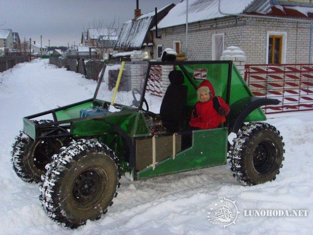

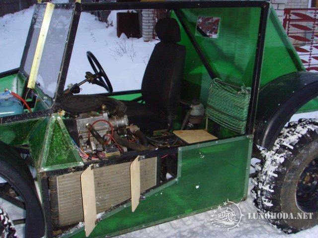

Сделал короткое откидное сиденье и воздухозаборники на радиатор.
Лавка на 2 персоны, он же сундук для инструмента.
Андрей 318 писал(а):и воздухозаборники на радиатор.
а надо наоборот сделать :oops:
Наоборот, в смысле радиатор вентилятором наружу?
m1cr0sh
Сообщения: 17
Зарегистрирован: 27 ноя 2011, 12:31
Откуда: Коми Ухта
Сообщение m1cr0sh »
воздухозаборники (они же дефлектор :wink: ) развернуть, получится чтто типо эжектора, воздух будет не вдувать а выдувать :ok: . почемуто ве системы охлаждения так делают, обосновать не могу :(
Юрий Жилин
Сообщения: 1423
Откуда: Вологда
Сообщение Юрий Жилин »
чтобы веткой не протыкнуть радиатор
И опять же не все - вспомните ЗАЗ 30 л.с.
во первых, его следует сделать не "всасывающим", а "выдувающим"
во вторых, убрать с гарантированно опасного месторасположения для "протыкивания"
в третьих, подключить карлсон по двухскоростной схеме, таким образом будет забыт перегрев и вскипание.
в четвёртых, (моя личная рекомендация) убери его в заднее пространство, повыше мотора
