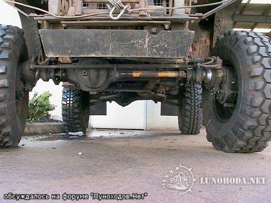

lunatik писал(а):нормальный квадратный редуктор
Это шестерни сами по себе такие, или сдвоенные ? У меня был вариант в голове, что если нужной толщины не найду, по две слепёшить.
Снова мои глупые вопросы, а толщина шестерни, плюс минус, вес ТС и его вес ? Если не знаешь теорию, исходи из практики ( о , как сказал ! ), будем методом сравнения.

Крафтов писал(а): Ну если с одной и косозубую ....ммм...идея интересная ....... Как плюс, редуктор тихий будет.
Не МАйбах и строите за шумность радея , кстати на Хаммере прямозубки стоят и никто вроде не оглох .
продолжение извращений с паразитками :(
Можно без предесловий?
я тебе привёл пример двух школ инженерных:
Немчугаевской - пицот тыщ мелких деталей, всё нанотехнологичное, сложное и дорогое. Они по другому НЕ УМЕЮТ :(
Английской школы - детальки и корпуса примитивные, простые, дешовые, трудноломаемые впринципе.
На Хамерах стоят прямозубые редуктора, они просто сделаны не плюс-минус сантим, а с достаточной точностью.
Применяя косозубые, тебе придётся усиливать корпус и подшипники - оно тебе надо ???????
Не поддавайся на Империалистические происки усложнения конструкции, АК-47 не ломается, Шмайсер..... ну ты понял
30 мм шестепни или 20 мм, вопрос только ДИАМЕТРА и МАТЕРИАЛА.
Ты спрашиваешь, а хватит ли мяса ??? Ответ в полуосевых шестернях :wink:
Они в два раза или в четыре меньше ? :wink: [:})

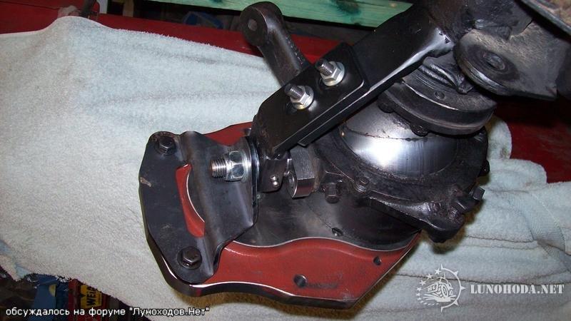

lunatik писал(а):продолжение извращений с паразитками :(
Ну так ли извращения, это как подойти. Если делать редуктора, то конечно с паразитками есть дополнительный секс, но не вижу извращений, редуктора всё один делать. Без паразиток, крутим мосты, перечулковываем (или раздатку менять) , мутим подвеску, вот тут как раз извращение на мой взгляд присутствует, хотя я не сексопотолог , что бы моё мнение было авторитетным. Я из за этого цепные ранее и сделал. На Ниве к примеру , как РПМ крутить ? там рулевое не даст встать и другие косяки.
Другое дело постройка ТС с нуля, я бы сделал редуктора на мосты без паразиток, мосты бы оставил штатно не крутя их, а вот подачу на них бы поменял в другую сторону, к примеру между КПП и РК добавить реверсионный редуктор или приводами в мосты, как любят тут, но так , что бы само собой реверсировать.
А у меня и далее тех. задание - Колёсный редуктор, для стандартной трансмиссии, кое я и решаю.
Крафтов писал(а):А у меня и далее тех. задание - Колёсный редуктор, для стандартной трансмиссии, кое я и решаю.
Хорошо хорошо :ok: главное осознавать все тонкости и грабельки [:})
Про соотношение размеров понял?
