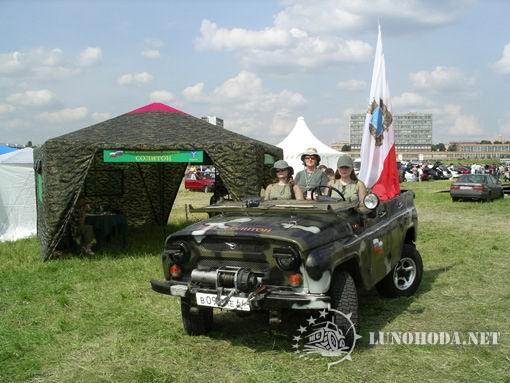

nuf писал(а):
Глядя на это, приходит мысль что на УАЗе много лишних людей, и им заняться нечем. Было бы иннтересно посмотреть на эту машинку не на лужайке, а в говне. Могли бы еще этих кукол за рулем в бикини одеть, было бы куда эффектней.
