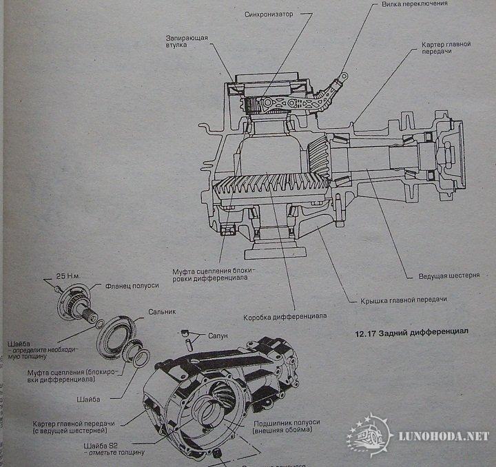

bob292
Сообщения: 506
Зарегистрирован: 18 апр 2009, 12:09
Откуда: Северодвинск
Сообщение bob292 »
mmcl200 писал(а):
казерог писал(а):что за блокировка
нету там её, просто свободный диф...
Вот в такой книжке нашёл интересные картинки

bob292
интересный редуктор, но не мой вариант... к сожалению...
