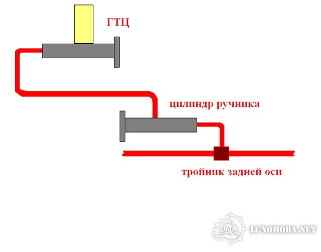

кулибин64 писал(а):В смысле куда какие трубки.
Я и забыл, вчера ещё нарисовал.
Вроде понятно.

Картинка кликабельна :wink:

gudvin писал(а):Я и забыл, вчера ещё нарисовал.
Вроде понятно.
ВСЁ понятно!!! Идеальное всегда просто!!! Премного благодарен!!!

кулибин64 писал(а):Идеальное всегда просто!!! Премного благодарен!!!
Да не за что :)
Не я же придумал, кажется в "ЗР" вычитал, статья про ОДУ 4х4.

МВП писал(а):gudvin
но ведь у вас на луазе контур задних тормозов калибровался пружиной. воздух то зачем?
С пружиной в заднем контуре тормозов вообще не было, поршни прикисали на мертво к цилиндрам.
Переделок два варианта, установить одинаковые вилки, без пружин или отключить (ось вытащить) задний контур.
Как ни странно после отключения заднего контура, эфективность торможения немного увеличивалась, т.к всё усилие приходилось на передние тормоза, а у них и приработка лучше и вес при торможении на них больше приходится.
Задние периодически разрабатывал ручником.
Сейчас стоит ГТЦ ВАЗ с вакуумником, описано выше, нужен регулятор.

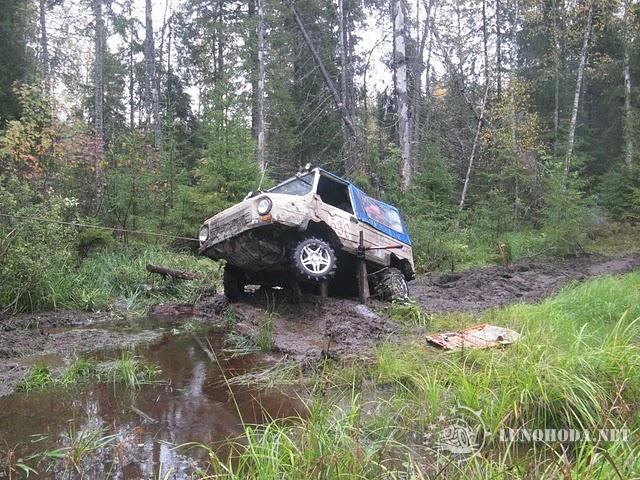

gudvin писал(а):
МВП писал(а):полная блокировка. грязесборные карманы срезаны, пол - непрофилированый лист ст3 . 1.5мм
Колёса от чего, Митас ?
Офигеть, колёсы смотрят в кучу... Видимо рулевому трындец настал?

Сообщения: 7540
Откуда: Лен. область
Возраст: 41
Сообщение gudvin »
Destroerr писал(а):колёсы смотрят в кучу... Видимо рулевому трындец настал?
Дак фотка из темы, где вопросы задают 8P
