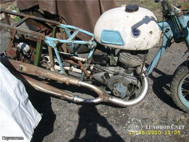

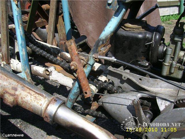

Ну скоро экзамены некогда все, продвижениций немного, переделал сцепление т.к. на движке от инвалидки оно в обратку выжимается,переделал патрубок П5 на 2 ижовских глушителя,разок прокатились, достали камеру, теперь осталось вилку сделать и шубы для камер.Завтра сфоткаю изменения.

Зачем тебе такой гемор. ставь один глушитель! я у себя один поставил предварительно с потрохами поработал сверлом да и как куда ноги ставить будеш? по сцеплению: переверни рычаг к низу а резьбочку для натяжки троса привари к флянчику магнето трос от юпитера остался у меня родной

Глушителя еще не на месте стоят просто они ниже будут, а сцепление твое понравилось :roll:

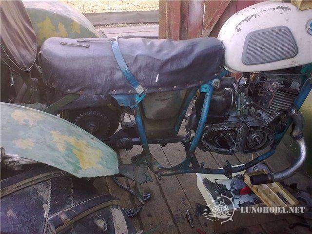

Ну вот ЕГЭ сдал, продолжили строительство.
Сделали вилку, в камеру впехнули диск от нивы, встал как родной,но только на пол камеры,при первом заезде поняли что диск придеться разваривать т.к. ведет вправо.Ну еще много недоделок будем устранять.

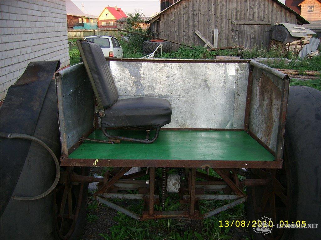

Ну вот все идет к завершению, Осталось тормоза сделать, и покрасить.
Мешки, что рядом с колесами идеально подходят как чехлы для защиты резины от солнца.
Место штурмана :moto2: .

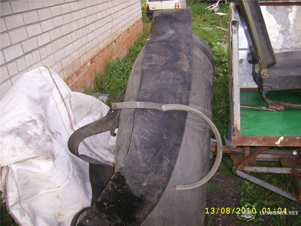

Камеры в шубе, и еще вот такую ленту сделали(пока сняли)
