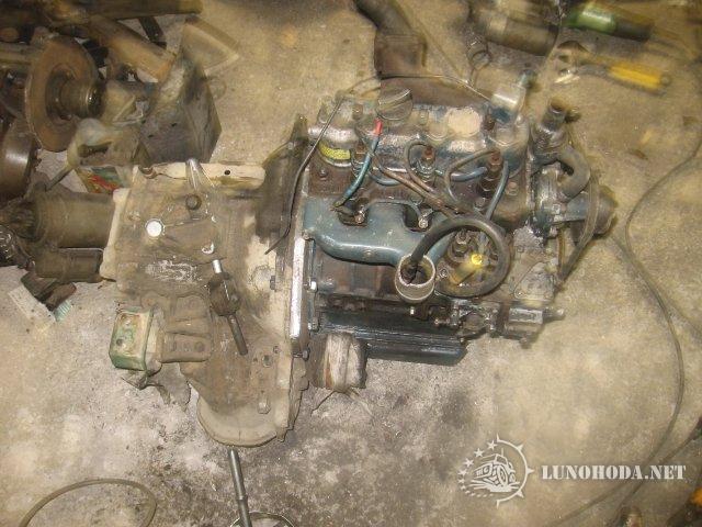

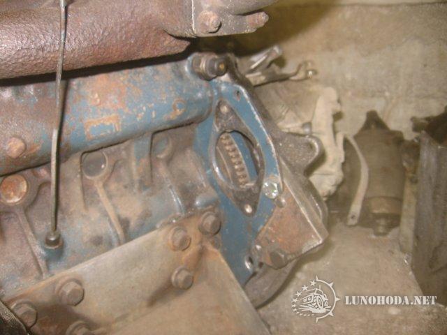

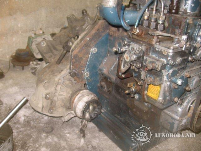

Я селал это :yahoo: :
Плиту резал из 15мм пластины , турбинкой :shock: Теперь всё помыть и покрасить.
