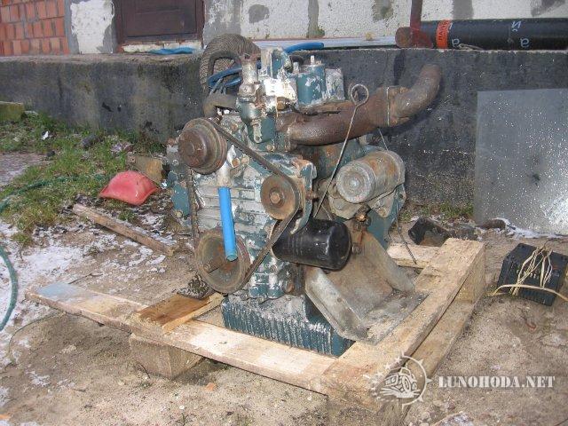

Добрый день всем!
Начинаю собирать трактор бортоповоротный вопросов уже большое кол-во накопилось.
Вот немного фоток и описания.
Двигун 3-х цилиндровый дизель "Кариер" обьём 900 с копейками кубиков.
Какая примерно мощность у него?
КПП,Ступицы,тормоза,сцепление,и т.д. от Опель аскона.
Передача от двига к КПП наверное ремнями, на бортах цепями.
Донор
Что посоветуете?

Что скажете про двиг, Сколько в нём примерно лошадок?
Как такая конструкция будет вести себя в грязи (Колёсья будут ёлочка)?
И самое главное ременная передача?
Кую,паяю,ЭВМ починяю.

ременная передача стоит даже на вертолетах.только нужен запас прчности -500,колеса-грязь-елочка-"однозначно",моторчик сил 20-25.

Ещё посмотрите на маховике стоит центробежное сцепление. Сразу выкинуть или как?

Лучше оставь, легче двиг заводить будет, а при лишней нагрузке двиг не задавиш, гемор только в том, что поедеш только на вышесредних оборотах.
