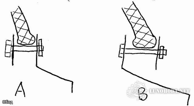

Глупо
, но безкамерки на сверхнизкое давление кто-нибудь пробовал??? Это ж - реально!!! Только, не нужно теорию, факты давайте! Ведь сплошной диск - реально, 2 атм. - и не спускает
А если и спускает, то при приспущенном (пониженном) давлении и !!! через обод-покрышку. А если герметик, или прижать , или что еще??? Ну??? Обсудите здесь! Лунатик, не в обиду, скопируй - если тема важна!

У Трома8 последнего - безкамерка. У Алексея Гарагашьяна на его Чебураторах безкамерка. На Хищниках вроде тоже бескамерка. Так что тема, ИМХО, достаточно отработана.

Диск сплошной и боковина покрышки зажимается между диском и прижимным кольцом с помощью болтов.Вован Я писал(а):И как сделаны там диски?
