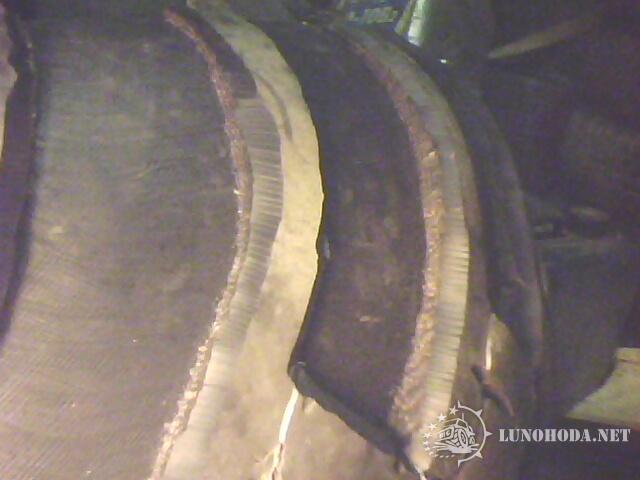

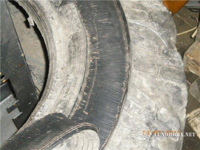

Следующее колесо.

как то все не правильно :( :( Лебёдкой тянешь? Почему дерёшь не весь бок сразу?

Тимур писал(а):Лебёдкой тянешь? Почему дерёшь не весь бок сразу?
Приму в дар/куплю редуктор РЧ 100 или 200 :))) :)))
Вопервых слабая лебёдка и барабан с тросом выскакивает из зацепления.
Во вторых я пробовал и мне не понравилось.
Следующие колёса буду делать проще, продлю протектор на 5-6см на боковину, а остатки вырву одной полосой.
Тимур писал(а):как то все не правильно
Что конкретно ? одну полосу вырываю за 2 часа примерно, конечно медленно, но стараюсь резать чище.

gudvin писал(а): но стараюсь резать чище.
не надо резать, надо отрывать, резать надо только края.
рвать надо против часовой стрелки и начинать с посадочного, дабы не приходилось подрезать постоянно слой у протектора. судя по виду потрохов у тебя омская?

Тимур писал(а):не надо резать, надо отрывать, резать надо только края.
Вроде Омская.
Какие там потроха ты увидел ?
Если рвать получаются голые нитки, понимаю что так быстрее в разы, но если резать то остаётся тоненький слой резины, меньше 1мм.

gudvin писал(а):Какие там потроха ты увидел ?
может просто не правильно выразился. :oops: просто в омской на боку 8 слоёв, а в каме 10. омскую надо драть против, а каму по часовой стрелке. соответственно с одной 4 слоя а с другой 5, но и в остатке тоже 5 :(
gudvin писал(а):голые нитки
может только чуть хуже смотрится
