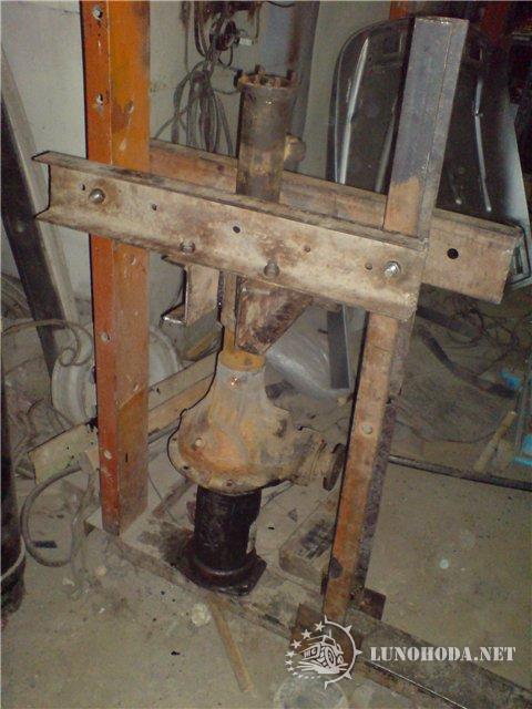

Выяснилось, что используемый пресс намного слабже, чем было заявлено, поэтому вчера собрали с отцом вот такую приспособу из швеллеров и домкрата.
И всё получилось!
Вобщем, как и предполагал, не так уж сложно всё оказалось.
Только дольше, чем планировал, но это из-за того, что у меня на такие дела только пару часов в неделю есть.
Теперь могу рекомендовать именно выпрессовку, как более надежный и качественный способ перечулковки, и как показала практика это занимает не намного больше времени по сравнению с другими способами.
И всё получилось!

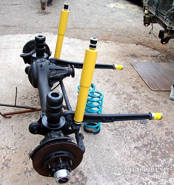

То что на фото - резано на три куска по чулкам и варено обратно:
- нагрузки и передоваемый момент на изделии раз в 5 выше чем на УАЗ-е....
Сейчас в переделке еще два моста - ни на одном не собираюсь заморачиваЦЦа выпрессовкой.....кстати для чугуниевой отливки эта процедура даром не пройдет - ее 100% коробит....для УАЗ-а пофиг, а нам это как бы и не надо........фото сделаю обязательно...

У меня нет никаких сомнений, что разрезать и приварить значительно проще, чем высверлить и выпрессовать. И что результат резки/сварки может вполне удовлетворять конкретным условиям по прочности. Но вот это же, мягко говоря, ерунда:
Иванович кого вы пытаетесь убедить, что разрезаная и свареная деталь крепче аналогичной цельной?Иванович писал(а):То что на фото - резано на три куска по чулкам и варено обратно.. нагрузки и передоваемый момент на изделии раз в 5 выше
Если "по-тупому" делать, то конечно поведет, причем не важно чугуний это или любой другой металл. Предложеная мной приспособа исключает коробление детали. Это может быть не очень хорошо видно, но могу сделать ещё несколько фоток.Иванович писал(а):не собираюсь заморачиваЦЦа выпрессовкой.....кстати для чугуниевой отливки эта процедура даром не пройдет - ее 100% коробит

Ну если до запятой....то и уазовский чулок НЕ цельный - каждая половинка НА ЗАВОДЕ сварена из 2-х частей......а пресс на фото стопудово деформирует и без того кривую деталь - достаточно поместить ее в координатку до и после сняв все ТТХ по диаметру и сопрягаемым поверхностям......колхозный чулок при заводской сборке проходит контроль ПОСЛЕ прессовки и вварки чулков....именно по этой причине.....
А вообще - сварная деталь будет....прочней заводской, так как ее проще усилить....и уж совершенно точно никаких проблем с геометрией не будет....

Иванович, я всю трубу (чулок) обсмотрел - единая деталь, ессно за исключением фланца. О каких половинках идет речь? Почему отлично и равномерно зафиксированую деталь пресс из домкрата должен деформировать? И зачем здесь в качестве примера неразрезной мост патруля, который выпрессовкой и не перечулковать никогда?Иванович писал(а):если до запятой....то и уазовский чулок НЕ цельный - каждая половинка НА ЗАВОДЕ сварена из 2-х частей

Смотрим еще раз ВНИМАТЕЛЬНО на КОЛХОЗНЫЙ мост УАЗ.....каждая половина которого состоит из 3 (трех) частей СВАРЕНЫХ между собой:
1 - чугуниевая половинка корпуса редуктора, сваренна электрозаклепкой.
2. чулок (прямая труба)
3. фланец ступицы.
деталь 2 и 3 сварены сплошным швом, имеют внутри центрирующие фаски, что позволяет легко разобрать и собрать их снова, особенно это интересно при регулировке кастора спереди.
Мост (чулок) патруля на фото - состоит из 5 основных деталей в отличии от 6 уазовскимй, фланцы вварены в него точно так как и на уазовском.
Насчет ведет - увы....ведет и очень сильно.....померяй заводской и свой, после скажешь.
