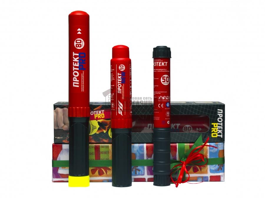

Zainteresovannyi писал(а): 14 июл 2020, 18:52 Герасим расхваливал какой то огнетушитель не большой по размерам, но забыл уже марку, может быть кто помнит?
Переносной генератор огнетушащего аэрозоля ГОАП Протект https://www.magazin01.ru/catalog/ognetu ... P-Protekt/

logza писал(а): 14 июл 2020, 22:36
Спасибо Виктор.
Легкий, компактный, цена конечно солидная. Нужно пару таких огнетушителей наверное в вездеход.
Посмотрел еще и видео, как работает огнетушитель. Показалось, что он медленно тушит, углекислотный быстрее работает.
