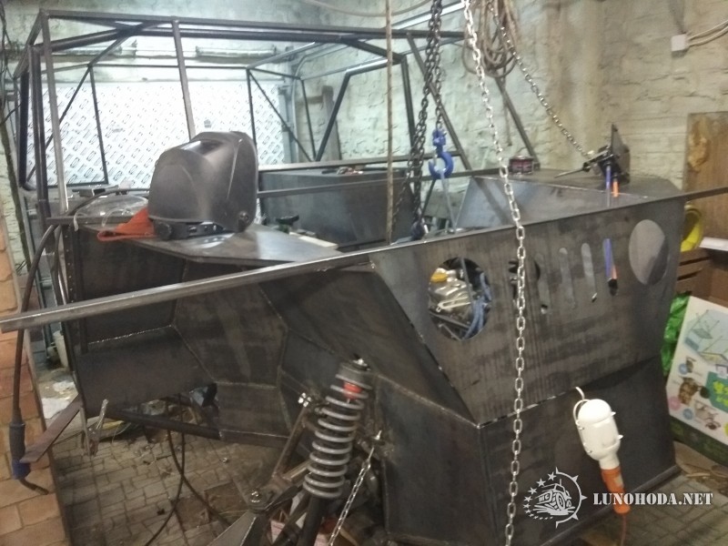

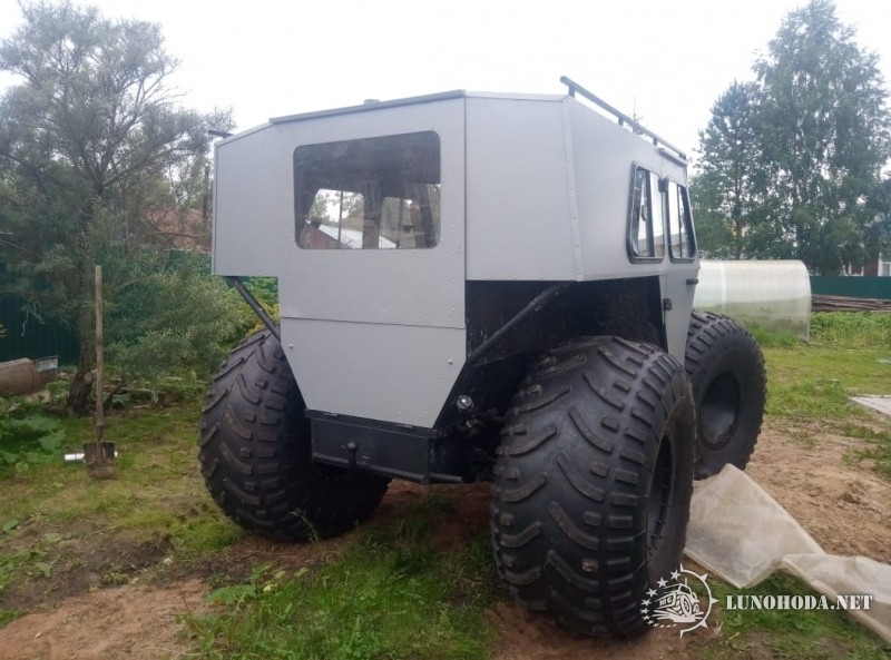

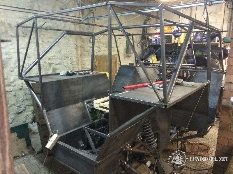

Собираем кузов

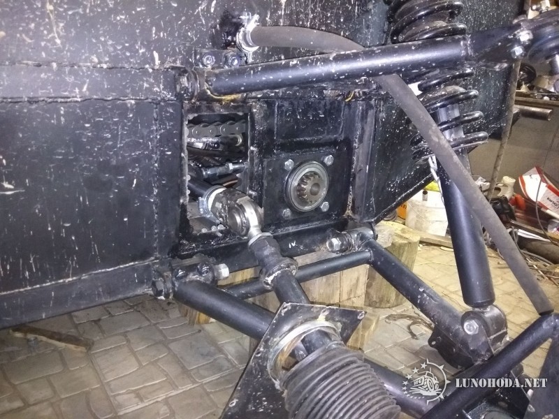

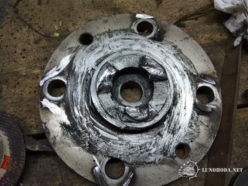

Сообщение Семен Седьюров »

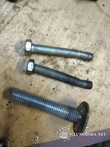

Состоялся первый выезд, и сразу поломка трансмиссии.
Слабым оказался узел соединения кардана со ступицей. Момент передавался через кулачки.
Болт, стягивающий кулачки и ступичный подшипник, вытянулся, и кулачки вышли из зацепления.
Хотя кулачки и не срезало, все же их решили заменить на привычное шлицевое соединение. Ранее искал подходящие шлицы на 54 мм, но не нашел. Подходящими оказались шлицы фланца хвостовика Урал. Болты с М16 заменили на м24
Сейчас идет доработка всех 8 узлов

Может имело смысл менять не диаметр болтов а класс их прочности?
Семен Седьюров
Сообщения: 123
Зарегистрирован: 13 окт 2018, 07:34
Имя: Семен
Откуда: Сыктывкар
GALA 1300х700
mmcl200 писал(а): 30 авг 2019, 11:20 Может имело смысл менять не диаметр болтов а класс их прочности?
Может быть
didulya
Сообщения: 3352
Зарегистрирован: 26 янв 2014, 17:39
Имя: Михаил
Откуда: Вологодская,Сокол
GALA 1300х700
Сообщение didulya »
mmcl200 писал(а): 30 авг 2019, 11:20 класс их прочности
Да , по виду 5,6 ,на большее не тянут.
