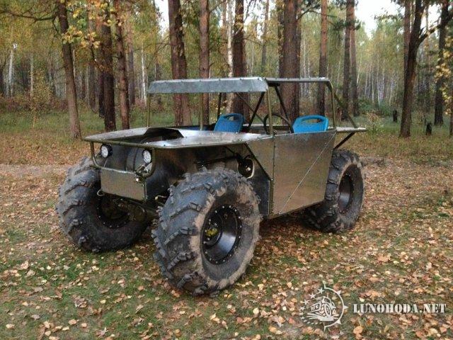

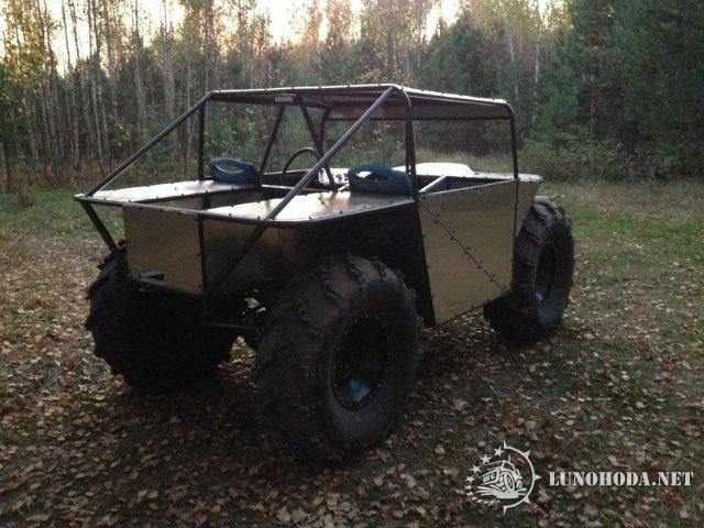

Спортивный сезон для Клеща закончился, поэтому снял с него колеса для Саранчи.
Чтобы колеса не "утонули" в колесных арках, я изменил вылет на дисках, перевернув их сердцевины. Был вылет +18, а стал -70.
Появилась какая-то резвость, динамика, накат. Максималку замерить не удалось, но по своим ощущениям до 50 км/ч машина разгоняется легко и быстро, и это далеко не предел, т.к. запас мощности и ход педали газа еще есть.
Руль стал совсем легким, хотя мелкие подергивания на руле остались. Управляемость вполне адекватная.
Вариатор срабатывает примерно при 1500 об/мин. При включенном подсосе даже присутствует самоход, т.е. можно отпустить педаль тормоза и машина поедет. На пониженной легко трогается и забирается в крутые подъемы.
Минусы как и ранее:
1. На скорости подвеска очень жестко воспринимает неровности. Там где на Клеще пролетаю, не замечая ям и ухабов, на Саранче всю душу вытрясаю, несмотря на более мягкие пружины. Думаю проблема в амортизаторах. На Клеще ВАЗ 2109, на Саранче ВАЗ 2121.
Жду советов, как сделать их более мягкими.
2. Нет четкости включения пониженной передачи, два раза вылетела в нейтраль при движении в гору. Нужен какой-то фиксатор рычага включения, если не поможет, тогда придется перетряхнуть КПП.
3. Вариатор все равно работает как-то не корректно. Трогается хорошо, но потом как-то заторможено и неохотно повышает передаточное отношение. Грешу на не притертый ремень вариатора, если не изменится, придется как-то регулировать вариаторные диски.
4. Вентилятор охлаждения включается очень часто, примерно через 2-3 минуты, несмотря на холодную погоду и скорость. Похоже датчик включения вентилятора настроен на раннее срабатывание. Не напрягает, но как-то не привычно.
Катался вечером, видео не снимал. Надеюсь в ближайшее время испытать на плавучесть и побывать на весах.
Изображение[/
