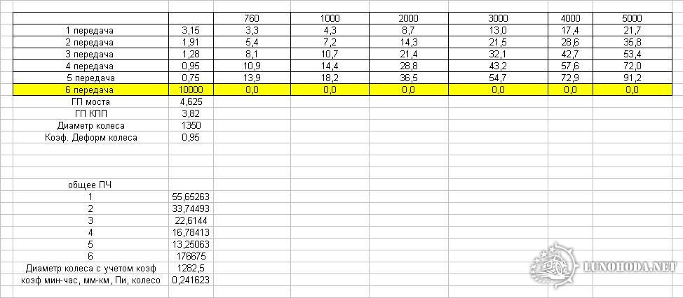

Это то, что получается у меня с колесами 1500 и 1200

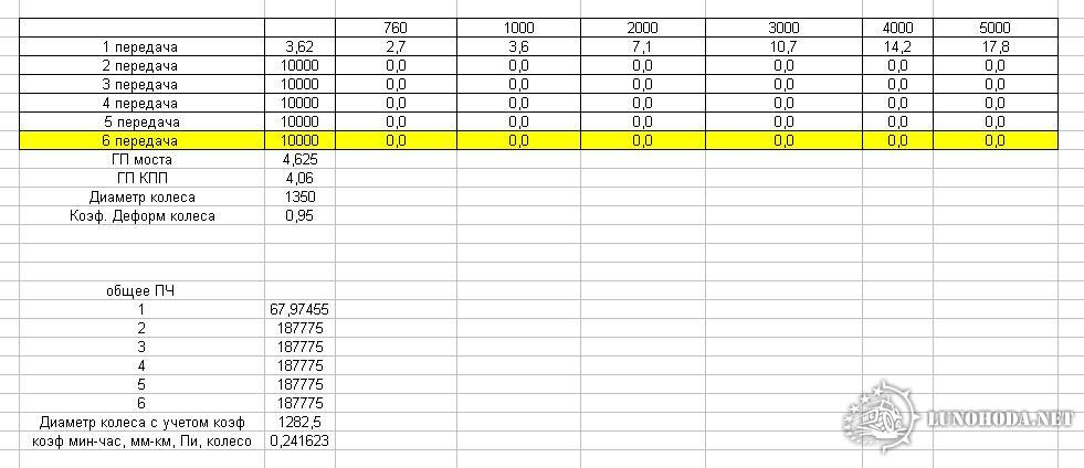

Кузнец Влад писал(а):А можно мне тоже расчитать табличку такую ... :oops:
Мотор 1.8 дизель как у тебя и мосты тоже 4.62
КПП перевая 3.62 и ГП 4.06
И второй вариант первая 3.15 и ГП 3.82
Обороты движка 760 минимум и Максимум 3000
Как-то так

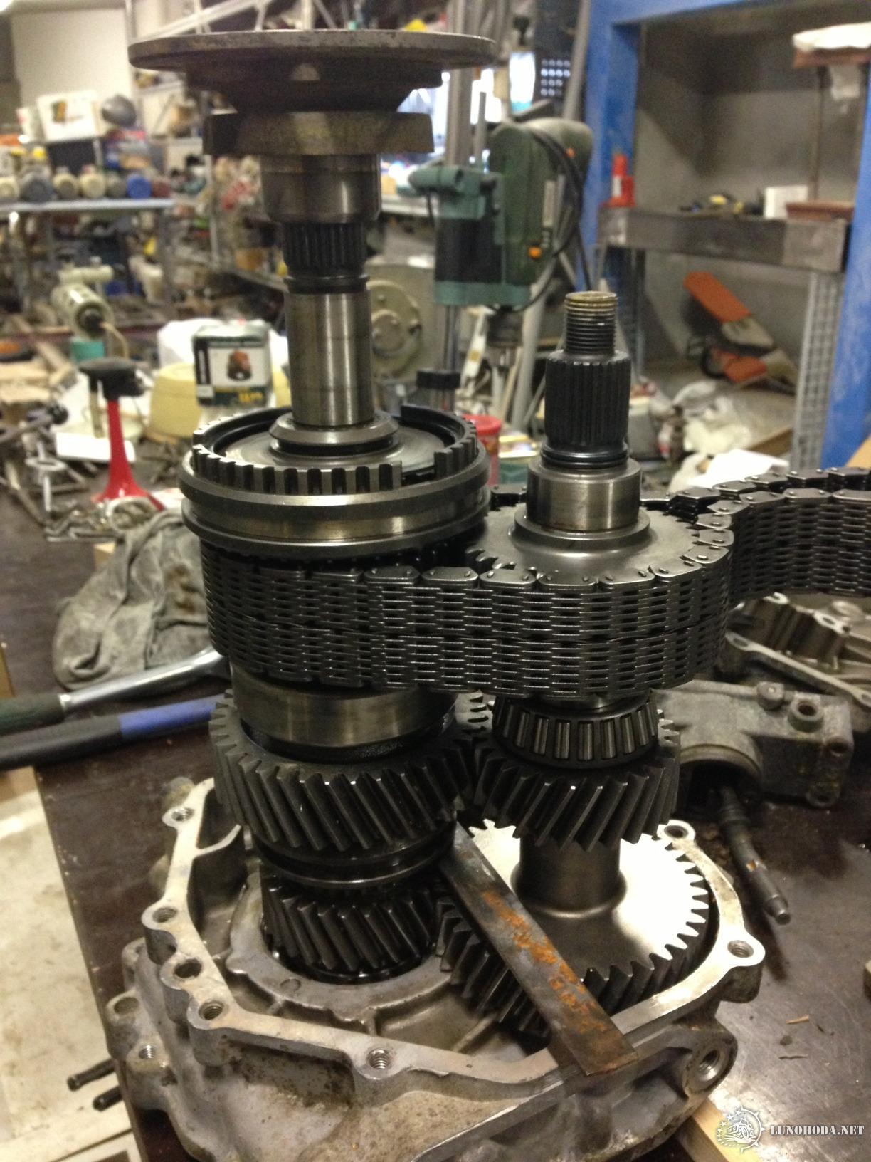

Кузнец Влад писал(а): Раздатка мне понравилась от Спортейджа ...
Но у неё крапления к КПП на фланец .
Парт тайм?
Вездеходное ателье "Мангуст"
Кузнец Влад
Сообщения: 1657
"Квадрик" argonа мосты Патрол. Мск
Сообщение Кузнец Влад »
Парт тайм?
Вроде как да . Можно мост передний отключить в раздатке

Mongoose писал(а): Парт тайм?
Я не знаю о существовании других.
В первой спортяге были разные ПЧ в ГП передней и задней оси.
Mongoose
Сообщения: 4583
Имя: 8-921-3139106
Откуда: Лен.обл. Тихвин
Сообщение Mongoose »
argon84 писал(а): В первой спортяге были разные ПЧ в ГП передней и задней оси.
Удивил.
А компенисровались обороты получается в РК?
А как же блокировка?
Сообщения: 9679
Имя: Денис
Сообщение mmcl200 »
чет я сомневаюсь.... лежит у меня взрыв схема в металле :) , могу посчитать зубы на ведущей и ведомой звездах... если надо, но визуально они идентичны
