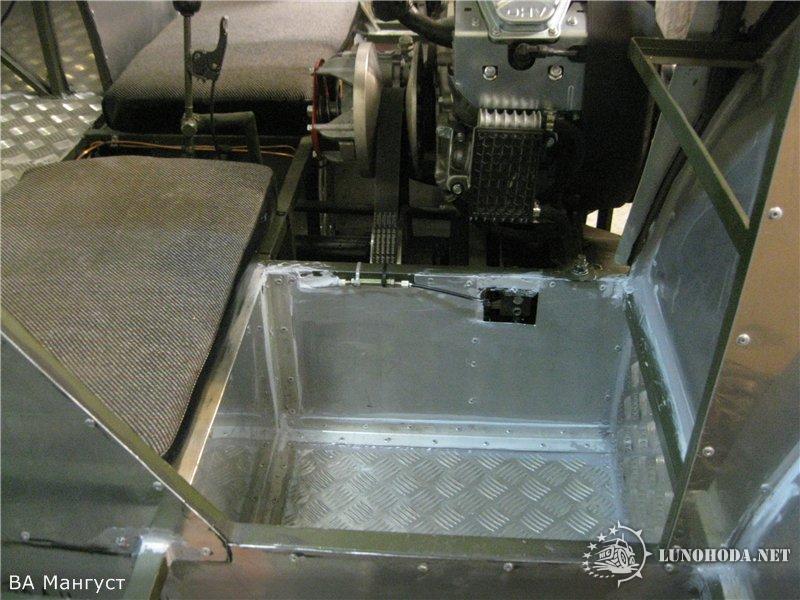

Вот герметичное корыто половинка.
Вторая под стулом. Там бардачок.

По моему замечательное решение с гермокорытами, пробку открыл, ведро воды - и чисто после поездки. Бонусом дополнительное водоизмещение.

МАНГУСТ САФАРИ НЬЮ или 1410 лайт
Сообщение Mongoose »
Надеюсь что так.
Но практика покажет.
Главное, что бы не черпало через край при входе и выходе из воды.
Насколько помню, при Воже Шнивовод именно на этом и погорел...
Черпанул через борт, когда его на берег тащили, и конец походу.

Герметичные корыта на клею и заклёпках? Почему не сварка?

Онкельскронкель писал(а):Герметичные корыта на клею и заклёпках? Почему не сварка?
Люминий дороговато варить. Не каждый себе позволит TIG. :oops:
Сообщение Онкельскронкель »
Не обязательно ТИГ. Можно и полуавтоматом. Или на сторону отдать.
Там вроде не так и много сварки, зато время на клепку не тратишь. По-моему, изделее легче, процесс технологичнее. Дороже? Не факт, если все расходы учесть.
Мы обклепывали часть корпуса алюминием одно время. Потом плюнули, взяли стальной холоднокатаный лист 0,8 и обварили. Получилось быстрее (меньше подготовительных работ), легче (алюминий для прочности брали 1,2-1,5 мм; да и к воздуху его не приклепаешь, приходилось трубы вваривать) и дешевле (по стоимости материала и по трудозатрам).
Впрочем, если живые деньги определяющий фактор, может заклёпки выгоднее...
На сторону 1см шва стоил 300р. сколько сейчас даже и предположить боюсь.
Но тут ключевое прочность.
Вот представь шкаф без задней стенки.
Он весь как живой качается влево - право.
Приколачиваешь тосенькими скрепками хлипенький двп 3мм и шкаф сразу кака вкопанный стоит.
Вот примерно так и у меня.
Сварка алюминия все утянет и прижима по всем сторонам не будет.
А оцинковку в промвездеходах многие пользуют.
Конечно это менее трудоемко.
Аднака самолеты с вертолетами до сих пор клепают.
На заклепках конечно.
И не только из-за цены. А потому что, каркас стальной и листы приклепанные добавляют этому каркасу жесткости.
Так сварить не получится внутри уже стального.
Это думаю крайне сложно.
Герметиком уже делал клепанные под инструмент ящики. Держат воду отлично.
Mongoose писал(а): На сторону 1см шва стоил 300р. сколько сейчас даже и предположить боюсь.
Хуасэ... Как говорят в клубе российских покорителей бездорожья...
Mongoose писал(а): Сварка алюминия все утянет и прижима по всем сторонам не будет.
Это так у вас варят за 300 рублей 1 см? Тогда и думать нечего)))
Сообщение Андрей 318 »
А я свою обшивку на кровельные саморезы прикрутил. Между листом и рамой дверной резиновый самоклеющийся уплотнитель.
Воду держит нормально, снимается и ставится назад легко и быстро. :P
