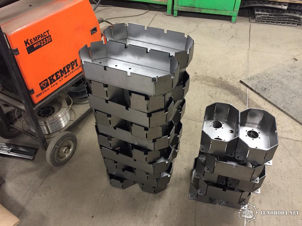

Двухступенчатый редуктор на сегодня оказался у меня в дефиците :(
Вот уже запустил в производство седьмой десяток их и третий десяток реверс редукторов.
Если так дело пойдет прийдется искать производителя алюминиевых корпусов :)
<Горыныч>
Сообщения: 141
Зарегистрирован: 28 июн 2014, 12:12
Откуда: Люберцы, М.О.
Сообщение <Горыныч> »
Алюминиевый корпус - это гут :roll:
Меньше вес, меньше мороки с покраской.
А что мешает делать по той же схеме корпус, что и раньше, но вместо стали использовать толстый алюминий?
Трубогиб для постройки вездеходов и другой техники: купить здесь
Рули для 2х2 и мотовездеходов по вашим эскизам: заказать здесь
Polk
Сообщения: 646
Зарегистрирован: 30 май 2011, 19:33
Откуда: Тольятти
Сообщение Polk »
<Горыныч> писал(а):Алюминиевый корпус - это гут :roll:
У меня нет технологии сварки алюминия :(
А потом я или любой человек может к стальному корпусу приварить крепежный кронштейн или ушко, а вот к люминию уже нет...
<Горыныч>
Сообщения: 141
У меня со сваркой алюминия все ОК, и есть возможность серийно гнуть корпуса (лазер+гибка). Буду рад помочь.
