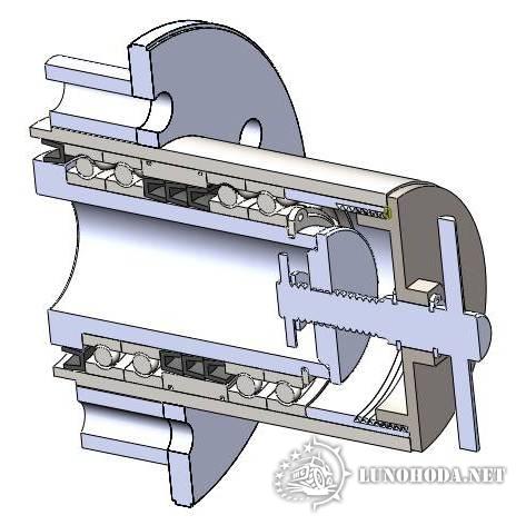

Что-то типа "ступица с клапаном подкачки"

ЗАВГАP
все уже было и фото и видео если не хочешь читать все темы Алексея чертежи конструкции всего вездехода будишь рисовать 2 года тема станет не интересной и пойдет на удаление.

valera_tsk писал(а):все уже было и фото и видео если не хочешь читать все темы Алексея чертежи конструкции всего вездехода будишь рисовать 2 года тема станет не интересной и пойдет на удаление.
Клапан подкачки я строил именно с этого фото. Темы читаю, информацию анализирую, строю модели после того как становиться понятным конструкция и принцип работы узла, детали. Что касается темы - я не претендую на её суперпопулярность, просто объединяю разрозненную информацию в одну модель.

ЗАВГАP писал(а):Что-то типа "ступица с клапаном подкачки"
Если покрутить за барашек, то запорная шайба будет крутиться на одном месте, а не перемещаться по винту открывая кран. Нужны две прорези по краям шайбы и направляющие для них в ступице. Причем все должно быть на одной трубе и крутится вместе. Т.е. запорная шайба не должна соприкасаться с трубой (осью) на которой подшибники.

valera_tsk писал(а):ЗАВГАP
кран подкачки
Вот верный эскиз крана, но опять же надо направляющие и прорези в запорной шайбе (она должна быть побольше в диаметре).

Думаю сальник-пыльник внутри звезды неправильно делать, т. к.:
1. между кузовом и звездой всегда будет намотана грязная трава, которая будет враспор давить на резину сальника и он не сможет работать как надо.
2.если между звездой и ступицей сальника нет, значит есть щель, т. к. только сальник будет служить препятствием для прохода влаги.

Spirtovich
А действительно зачем усложнять этот узел. У Алексея узел хорошо работает. И чтоб нам успокоиться по поводу возможного смятия сальника 80/100/10--НЕ НАДО его ставить.Вместо него применяем ту распорную втулку Алексея ,что посередке,--только шириной 10мм. (по наруже также канавка под колечко),а сальник 70/90/10.И внутренний диаметр звезды пусть будет на 0,5 мм больше чем ось ,-этим зазором изотрется вся трава и грязь не так страшна.
