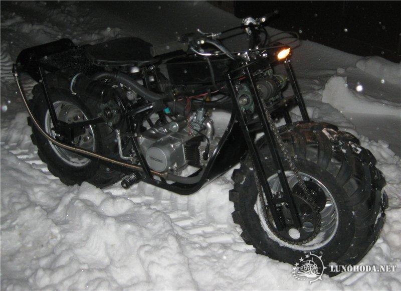

Немного покатался и пообкатывал мотор.

Гофра во всю длинну это временное решение?

Скорее постоянное, чем временное.

20 или 25?
Я склоняюсь к 25, но у меня 150 кубов в моторе. И длинна 20-40 см. Остальное труба.
По моему не очень удачное решение. Но это зависит от условий эксплуатации. В лесу есть шанс зацепить и оторвать.

Оторвать можно не только трубу, если не аккуратно ехать.
труба 3/4
Посмотрю возможно поставлю защиту, но гофра-нержавейка крепкая на разрыв. Это нужно очень постараться чтобы оторвать. Там скорее ногу оторвет, она дальше выпирает.

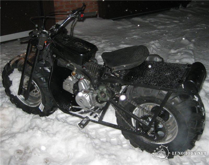

Зря раму спереди зашил железом. Мотор совсем без продувки.

Stepech писал(а):Зря раму спереди зашил железом. Мотор совсем без продувки.
Снизу оставил окно, для вентиляции.

Дык всё равно без принудительного охлаждения только зимой и кататься((.

А для чего резина на колесах задам наперед одета ?

Ntl8484 писал(а): А для чего резина на колесах задам наперед одета ?
Самый распространенный вопрос. :)))
По снегу меньше зарывается, весной поменяю.
