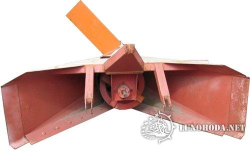

Попался на глаза вот такой роторный очиститель, такой мне под силу заделать из наличных материалов, отсоветуйте почему такой не надо делать :) или пойдет, и правильно-ли я понимаю, на него мощности двигателя надо меньше чем на аналогичных размеров шнекороторный.
Тот который на фото прицепляется за трактором, привод от ВОМ, а можно ведь сделать перед трактором.

такая конструкция быдет работать на мягком снегу . если снег лежалый или утрамбован (как сказано выше) думаю работать будет заметно хуже .

idled
в таком случае можно сделать просто шнековый (с развитыми лопатками посередине).

Я вообщем понимаю недостатки такого роторного очистителя, которые сразу бросаются в глаза, например что в лоб толстый(накопленный) снег уже не возьмешь, но подумал может еще чего не увидел.
Простота его конструкции подкупает, нынче отвалом обойдусь, задумки на следующую зиму.

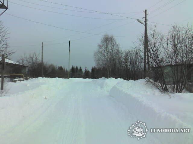

Мне не срочно, но вот моя улица, мой дом не видно я перед ним с фотиком стою. Когда снег от дома выталкиваю он дорогу заужает приходится еще вдоль всей улицы до перекрестка его растаскивать, поэтому и стали появляться мысли о приспособе кидающей снег на сторону.
