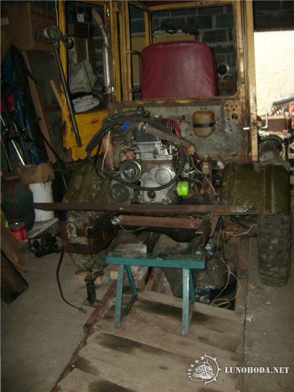

Дело сдвинулось с места. Сделал заготовки под петли (крепление гидроцилиндров) двух видов из листового металла, толщиной 10 мм и 2 заготовки под крепление двух насосов нш, в субботу на металлоломе обещали выдать кпп от москвича 412.

сцепление
вид сзади на данный момент
распределитель
расширил оконный проем, изначально часть была закрыта листом металла, чтобы вставить стандартное от трактора "казахстан", но ничего не видно с левой стороны, было решено сделать симметрично и на всю ширину сзади и спереди.
